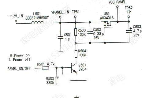

收到同行送来的故障机壹台长虹42D2000N型液晶彩电,故障表现为灰屏,有伴音,首先测量供屏TCON (时序信号处理)部分工作所需的12V供电,此电压经U51(AO3401A)开/关控制后供给,如图1所示。正常工作时,主芯片输出高电平, ...

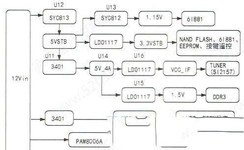

收到同行送来的故障机壹台长虹LED32C1000n型液晶彩电(ZLS53G-IP机芯),故障表现为不开机。测电源供给信号处理部分的12V电压正常,但12V转5VSTB变换块U12(SYC813)输出端①脚电压为0V。该机的12V电压分布如图1所示,各D ...

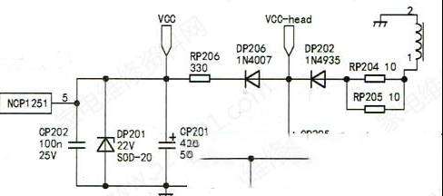

收到同行送来的故障机壹台32D2000N型液晶彩电(ZLS53G-IP机芯),调大音量时自动关机。试机发现,当音量调到"70"以上时,电视机出现自动关机。根据经验,此故障原因可能是电源带载能力差。首先检查开关管QP201的s极所接 ...

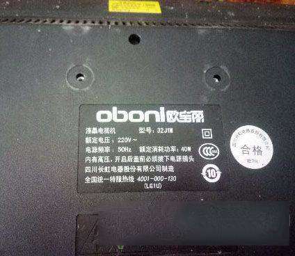

收到同行送来的故障机壹台32寸欧宝丽液晶电视,客户用作监控显示用,屏暗看不清,于是便和用户上门去看,长虹欧宝丽液晶电视32J1M,果然很暗,然后叫用户找来遥控器把亮度对比度调到100还是很暗。考忘到用户是用来作监 ...

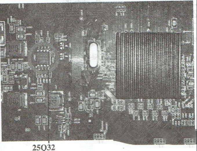

收到同行送来的故障机壹台50Q3T液晶彩电(ZLM65his2机芯),故障表现为有声无图。重点检查TCON电路,测得VGH、VGL等电压均正常, 怀疑主芯片未工作。手摸主芯片上的散热片无温升,检查其工作条件未见异常,供电和晶振波形也 ...

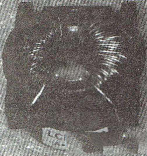

收到同行送来的故障机壹台长虹55Q3T液晶彩电(ZLM65HIS2机芯)不开机,故障表现为指示灯不亮。该机电源板型号为JUC7.820.00157001 ( DMTM50D-1SF560-LLC)。拆机检查,发现电感FLP106烧煳,如图1所示,保险已熔断。检查12V电 ...

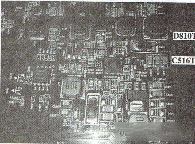

收到同行送来的故障机壹台长虹50Q3T液晶彩电(ZLM65HIS2 机芯),故障表现为无图像。该机主板和TCON(时序控制)板是一体的,重点检查TCON部分,测得VGH电压为0V,手摸U804T感觉很烫。断电检测U804T外围电路,如图1所示,发 ...

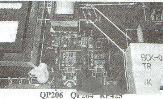

收到同行送来的故障机壹台长虹55Q3T液晶彩电(ZLM65his2机芯),不开机。该机电源板型号是JUC7.820.00157001 (DMTM50D-1SF560-LLC)。目测电源板无明显异常现象。通过测量,发现保险开路,LED驱动部分的QP204 ,QP206短路。 ...
