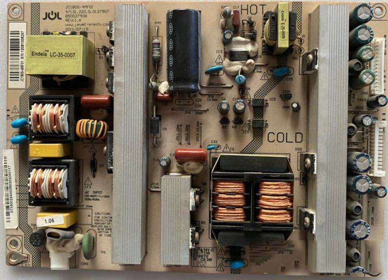

收到同行送来的故障机壹台长虹LT4679P型液晶彩电,突然红灯闪烁,无法启动。机主将其电源板拆下,,送来修理。床t该电源板型号是JUJ7.820.200 U10.0,GP04-1。仔细查看及在线测量大功率管二极管及大电容,未发现明显异 ...

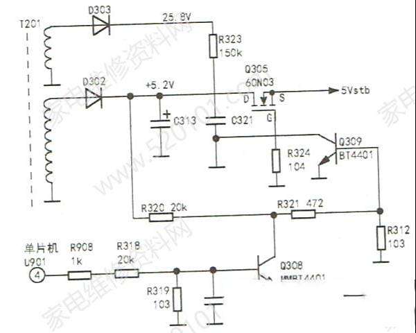

收到同行送来的故障机壹台长虹3D51C2280等离子彩电,通电后指示灯不亮,遥控及面板按键均无反应。小拆开后盖,通电,测量电源板上插座CN802上的5Vstb(待机电源)电压在0V~1.6V之间波动,PS-ON信号电压在OV~3.5V之间波动, ...

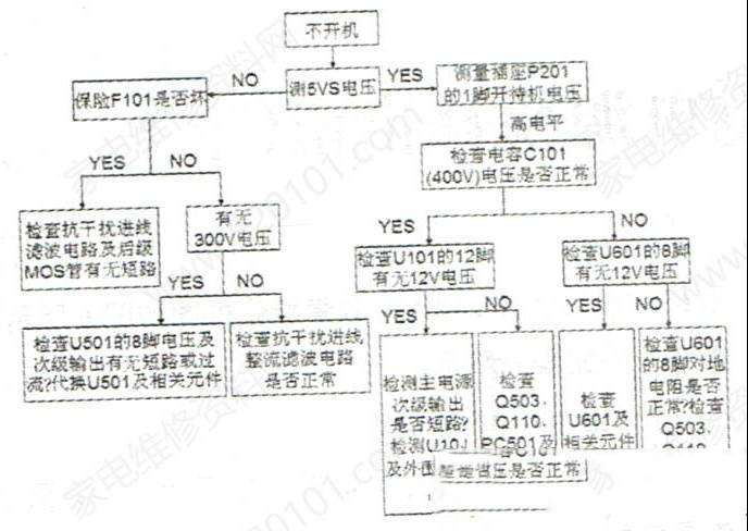

FSP107-2PS01电源(图纸)是“永胜宏"FSP系列中适用26(LS23机芯)液晶电视的一种二合一开关电源,该开关电源应用液晶电视型号有:LT26616、LT26620、LT26629、LT26620A等。故障检修框图如图1所示,维修数据 ...

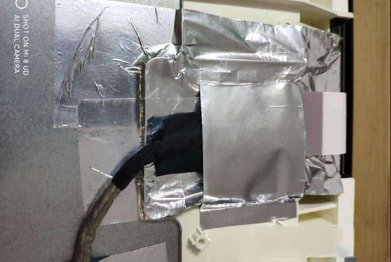

收到同行送来的故障机壹台长虹32寸LCD液晶电视,型号是LT32630X,故障表现为灰屏。拆机后,首先检查上屏线排线,处理之后有图像了,调了下背光,几条横线闪,然后又变成灰屏。将背光开启信号断开,用强光手电筒照屏有图 ...

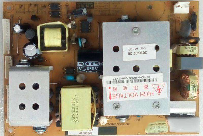

收到同行送来的故障机壹台长虹LT32710 型液晶电视,三无。打开机壳,目测电源板上的PFC电容爆裂。拆下电源板单独维修,测得保险F1开路,开关管Q3.Q7短路,R24开路。将损坏的元件全部换新后上电,有5V输出。断电后用一只1 ...

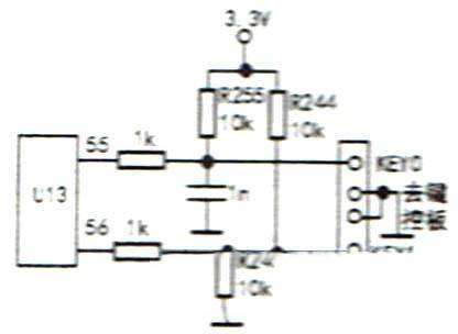

收到同行送来的故障机壹台长虹LT32620A液晶电视,故障表现是本机键控时而正常时而不正常。开始以为是按键板的问题,经查后没有发现故障。测得主板上的键控信号输入端电压时而约为2.8V,时而约为0.5V,电压高时按键正常, ...
