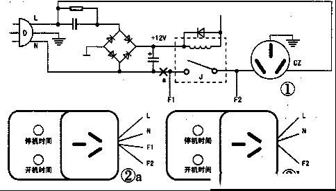

巧用电★冰箱☆延时节能保护器
巧用电★冰箱☆延时节能保护器
!   对于电冰箱延时节能保护器,相信家里有老式电冰箱的用户一定不会陌生。通常其延时节能保护器(以下简称冰箱保护器)都是放在电冰箱上面,电冰箱插头则插在冰箱保护器的插座上。当冰箱保护器处于停 ...
