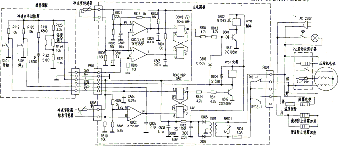

日本东芝、国产黄河等系列电★冰箱☆控制电路检修
! 1、若电子温控板无直流14V、6。8V的工作电压,冰箱不工作,操作面板上无任何显示,但冷藏室照明灯亮。大多为压敏电阻击穿、保险丝熔断、整流二极管或稳压管击穿。2、压缩机不停机和冷冻室除霜不止。多 ...

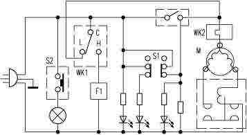

双室双温电★冰箱☆不停机的应急检修
双室双温电★冰箱☆不停机的应急检修
!   收到其他维修同行的一台长岭双室双温冰箱长时间运行不停机,制冷正常,有电磁阀的吸合声。  在制冷正常的情况下不停机一般是温控器【故障】造成的。由下图可知,温控器WK1和WK2只要有一个不断开,压缩机就不会停机 ...
