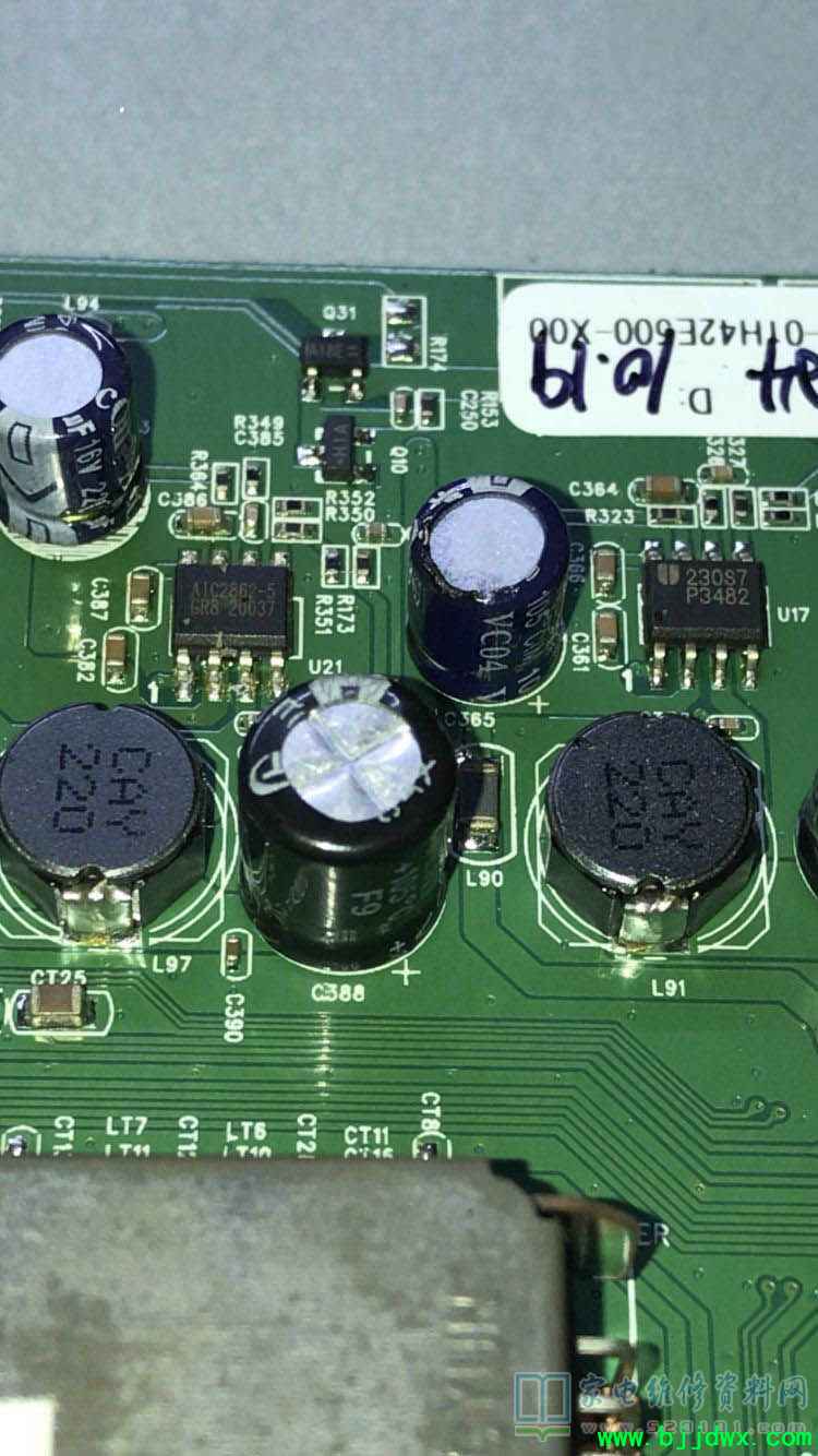

创维42E500E液晶电视(8R57机芯)通电绿灯亮但不开机的维修

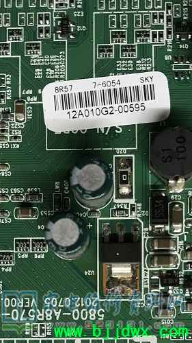

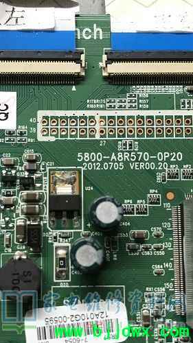

     接修一台创维42E500E液晶电视(8R57机芯)故障表现为通电指示灯绿灯亮,检测了一下24V 12V 5V 和ON-OFF启动电压都有,只有背光启动电压无,强制把5V接到背光启动可以点亮背光,网上查了一下此机的资料发现这是通病,有说U24不良的,测量U24输出3.3稳定基本可以排除,也不是D602、D603不良,我这台是U21不良,2脚12V正常3脚输出无电压,找了下手头没有P3482,于是去旧板堆翻了半天,还是没有找到相同型号的,继续查资料,看看有没有代换的,发现AIC2865-5引脚功能基本相同,这个型号有现货,直接换上通电测量3脚1.1V,开机音乐响起,查了网上说还可以用AP3502、MP2307,但是本人没有试过不敢确定。

发表于 2022-1-22 05:43 | 显示全部楼层
电流相差不大就可以代换

发表于 2022-1-28 10:13 | 显示全部楼层
用1482

发表于 2022-2-2 22:51 | 显示全部楼层
这款机子比较早了吧,逻辑板还是独立的!参数基本一致都可以代换的
