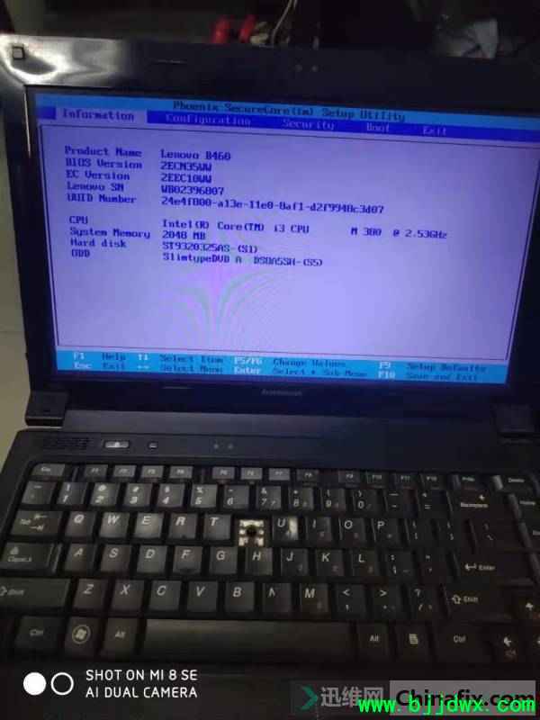

上午的时候修到一台联想的b460,没拆机插电电流0.278a左右,按开关没反应,拆机测各大电感阻值基本正常,摸主板3v,5v芯片发烫,想着不是芯片,或者ec烧了吧,待机芯片tps51123, 000542ltbon60t0z05hn9j.jpg.thumb.jpg

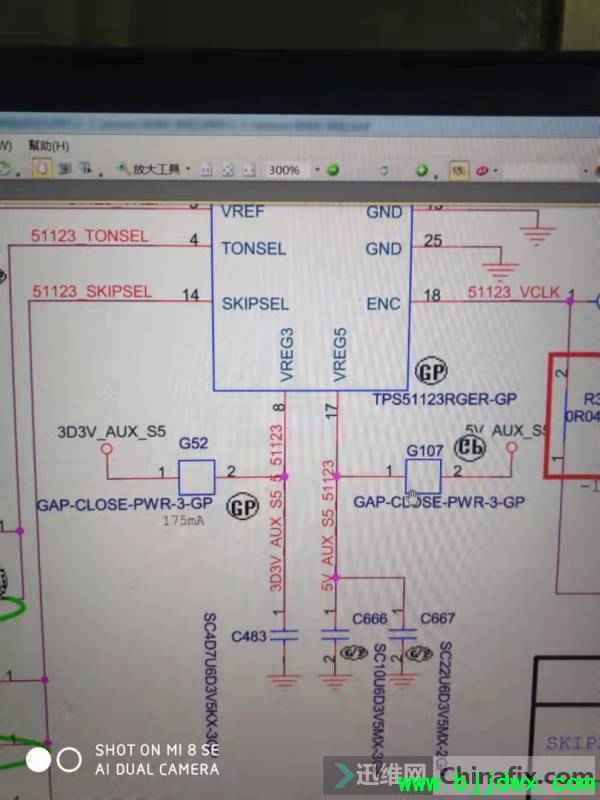

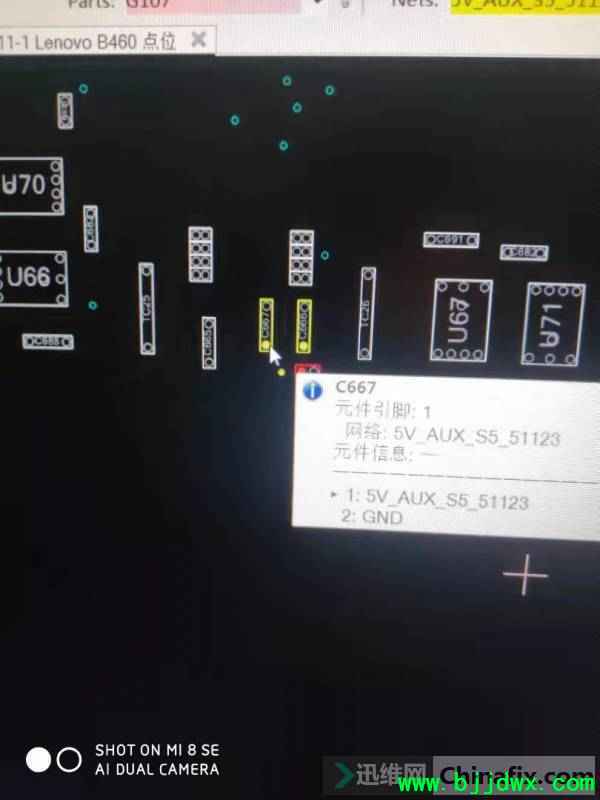

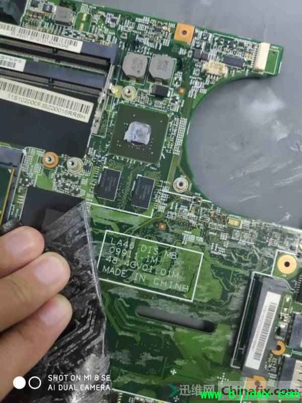

测3vldo对地阻值正常,测5vldo对地阻值为0.0006,5v线性短路,看点位图只连接到两个电容,直接拆那两个电容,拆掉不短路,换上两个电容,直接亮机交差。附上图片
