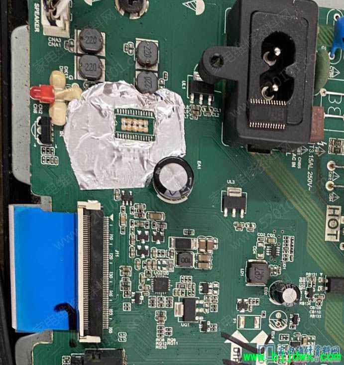

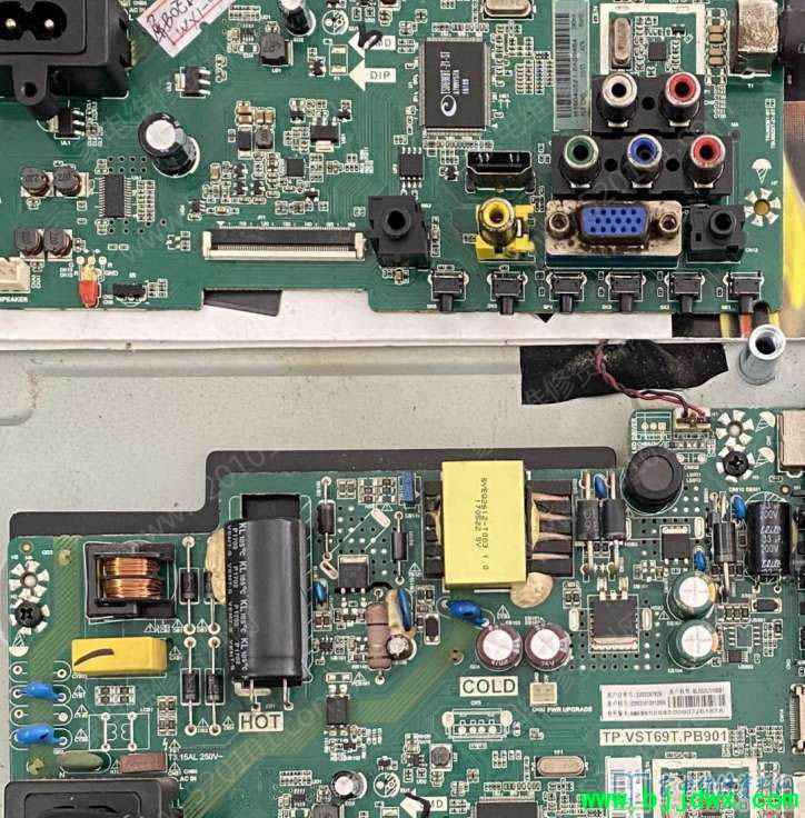

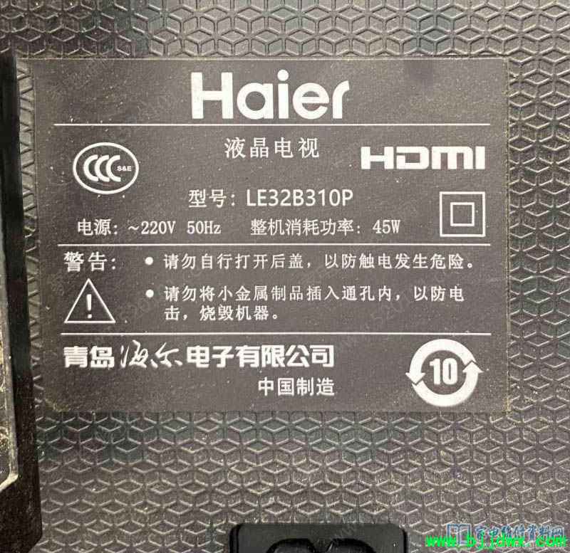

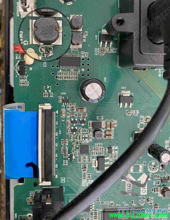

接修一台海尔LE32B310P液晶电视,故障表现为开机图像正常,没有伴音,不管有无信号输入,发现都有一只喇叭会发出有规律,间隔不到一秒的塔塔声。网上没找到相关图纸,那就拆一块伴音块TPA3110LD2换上,故障还是一模一样。看到此集成块外围没有多少元件,先测量一下,当测到CA4的时候,发现此贴片电容已击穿,找一颗换上,故障完美修复。
