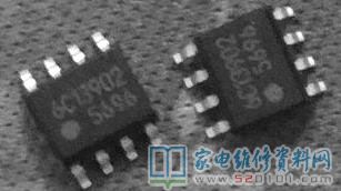

概述:FA5696是一款功率因数校正变换器集成电路IC芯片。它采用高压CMOS工艺的功耗,同时具备多种故障保护功能,FA5696一般常用作于电源板电路中。FA5696采用SOP 8引脚封装工艺,其外观实物如下图所示。

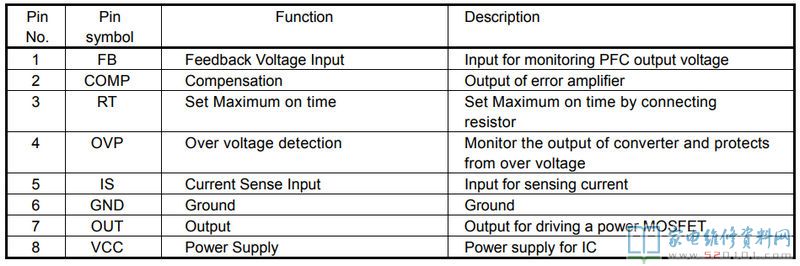

二、FA5696引脚功能

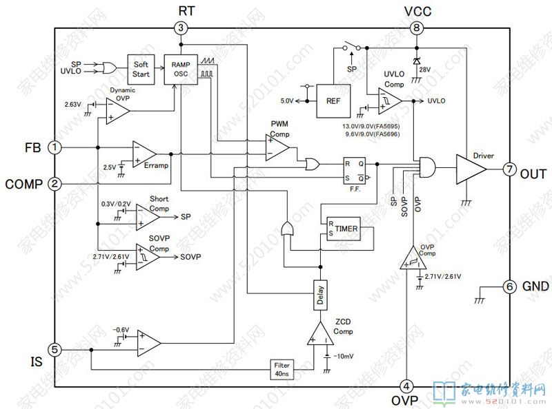

二、FA5696内部方框图

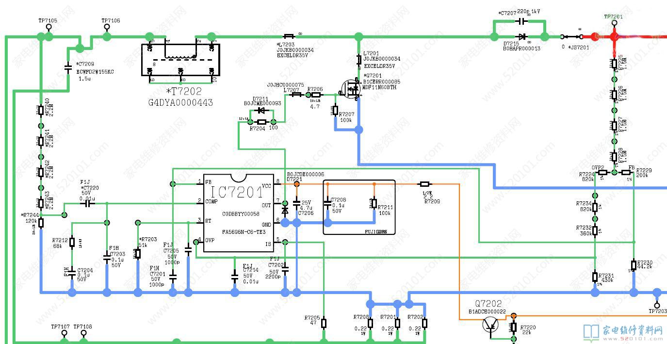

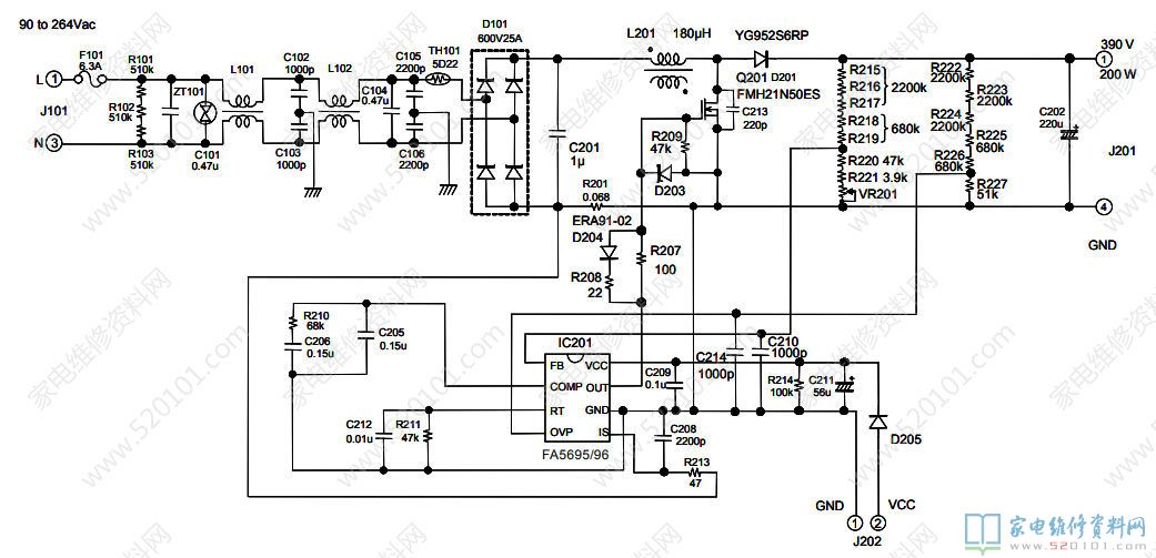

1、常规典型应用电路
2、电源板实例电路

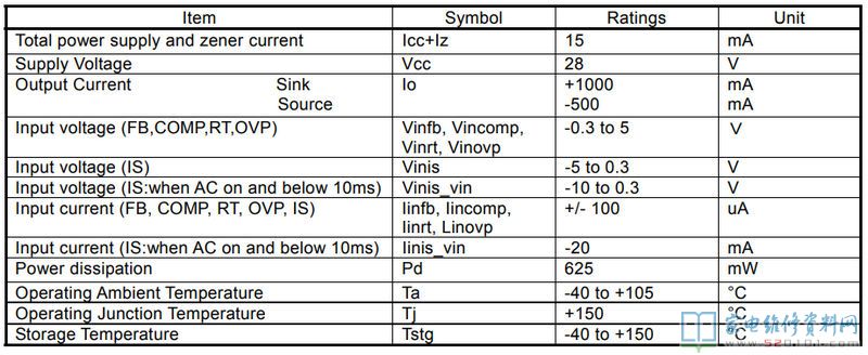

四、FA5696极限参数
