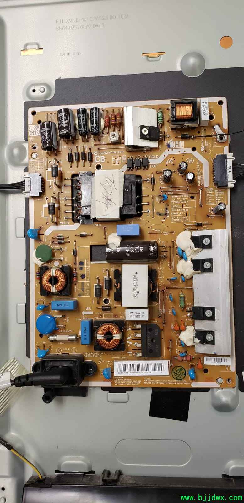

13v正常,B+只得300,無高壓

发表于 2020-11-16 17:01 | 显示全部楼层
换程序IC或主板。

发表于 2020-11-17 08:16 | 显示全部楼层
PFC不正常吧

发表于 2020-11-17 20:52 | 显示全部楼层
PFC电路查一下{:1_1:}{:1_1:}{:1_1:}

发表于 2020-11-18 09:38 | 显示全部楼层
遥控有反应,说明副电源能工作。B+只有300V,说明只有初级整流,PFC未工作。重点检查PFC电路。

发表于 2020-11-18 14:13 | 显示全部楼层
PFC有380到410左右
