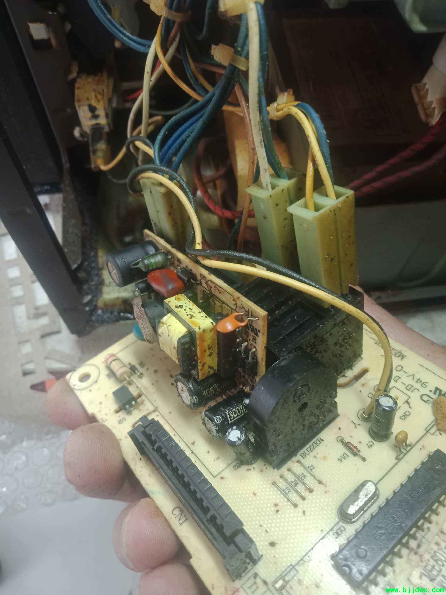

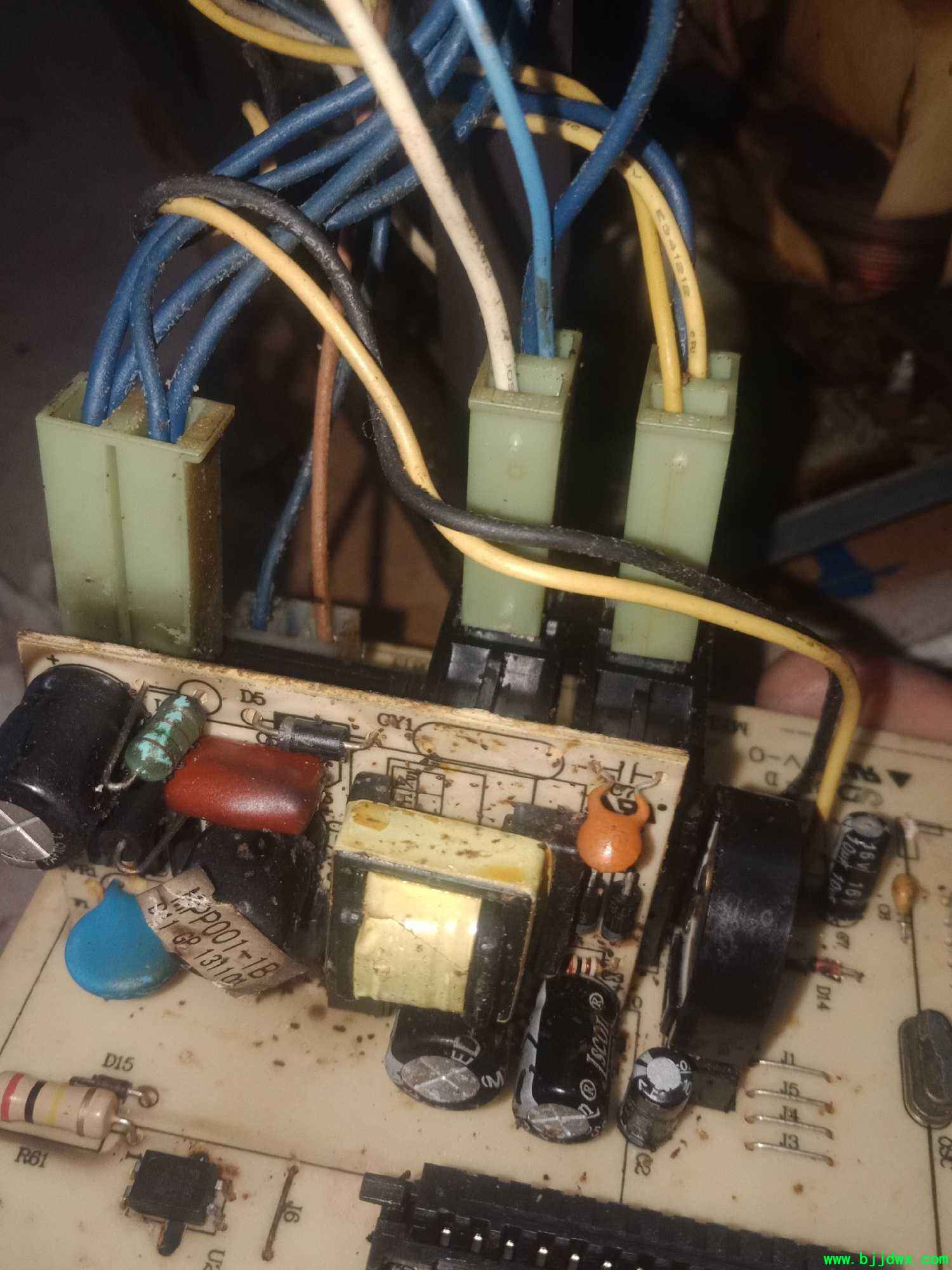

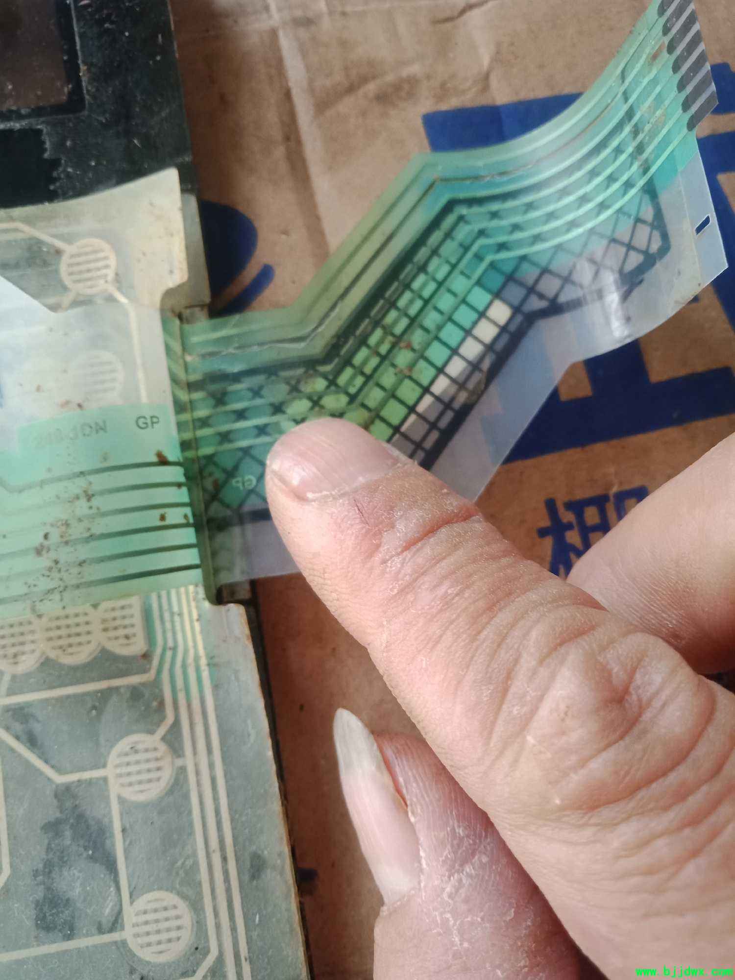

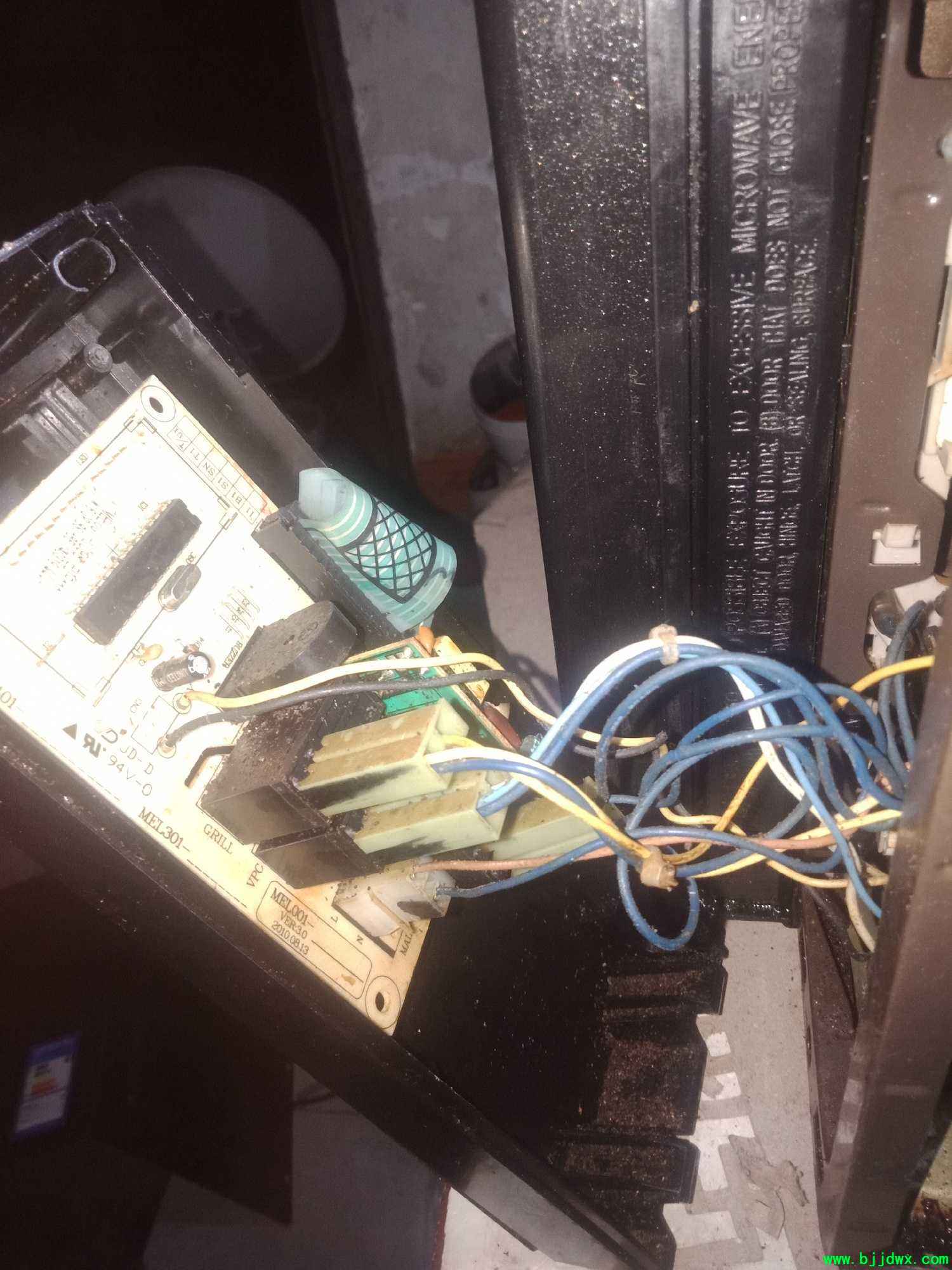

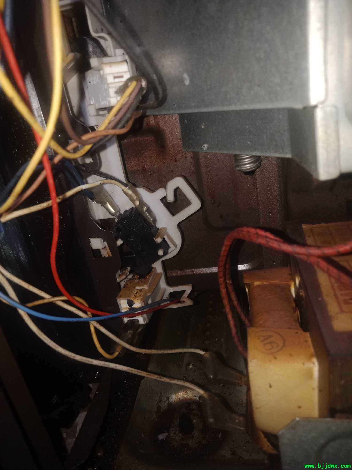

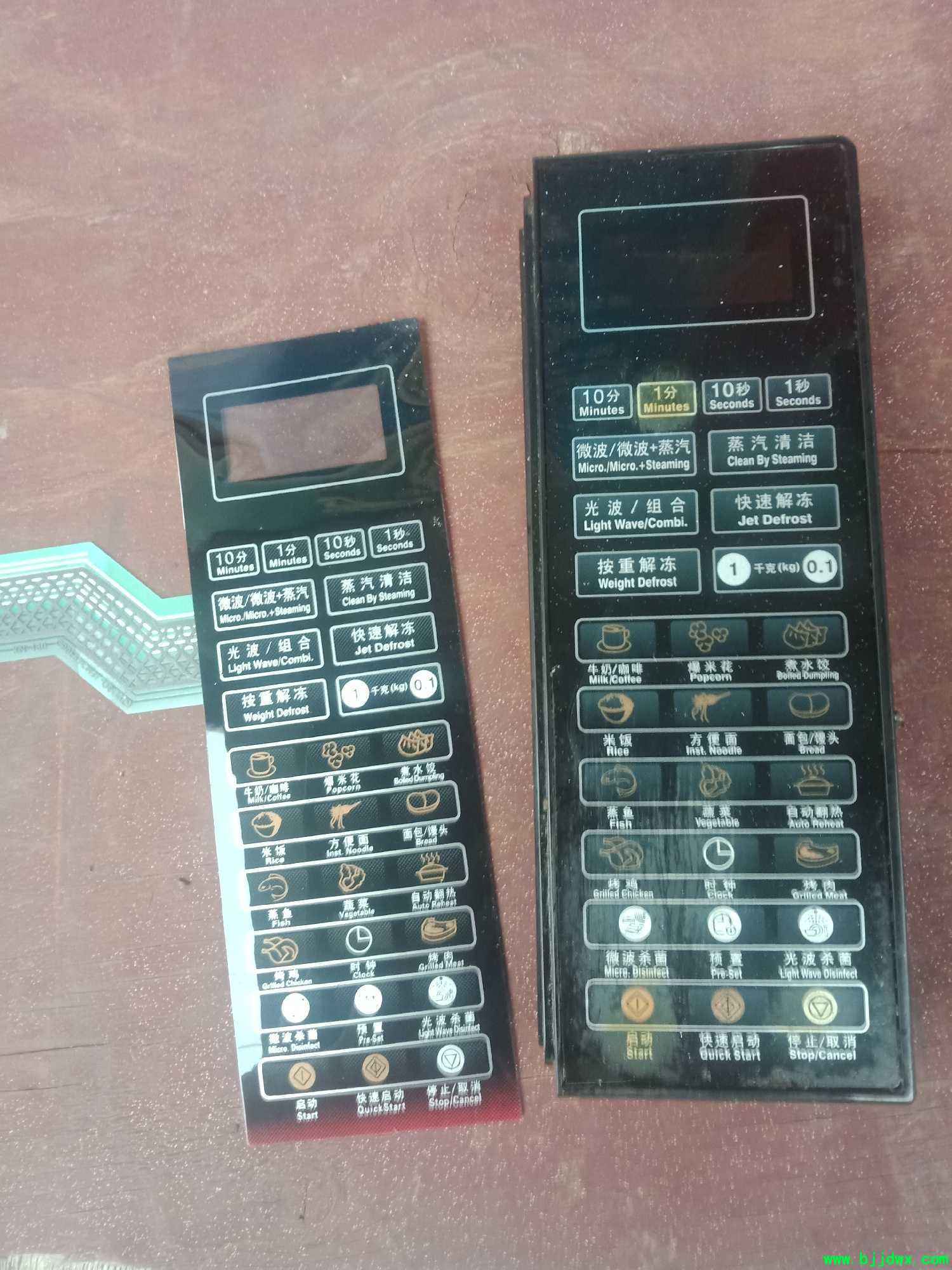

故障现象:[/td][td]更换面板控制按键[/td][/tr]
[tr][td]
服务过程:
[/td][td]一客户送来一台格兰仕微波炉,要求维修通电试机有时有电源,有时开门有电源,关门时没有电源。微波炉外壳全是油污,油兮兮的。[/td][/tr]
[tr][td]在用户满意的价格下维修,拆开外壳里面油污更多。检查发现面板控制键不良,在网上购得同规格的。安装好后。通电试机(关门时)屏幕没有显示,在开门时,屏幕有显示,可以操作相应的按键功能。检查门位开关,都正常,把检测开关线拔下可以开机,这个检测开关是断开不能加热。看到电脑板上油污也是很多,用吹风机一边吹一边用刷子刷,清理干净后故障排除。 102252nfe31rd8v7pvnbou.jpg 102503b8t7789sojjiv0j9.jpg 102505jo2em3utgooiy2um.jpg 102802enkkkpf657k55p1b.jpg 102805khzihchprrgrii2j.jpg 102806s4dy6ewed46pzi0w.jpg 103142qrod0xrzrzlrohcc.jpg
