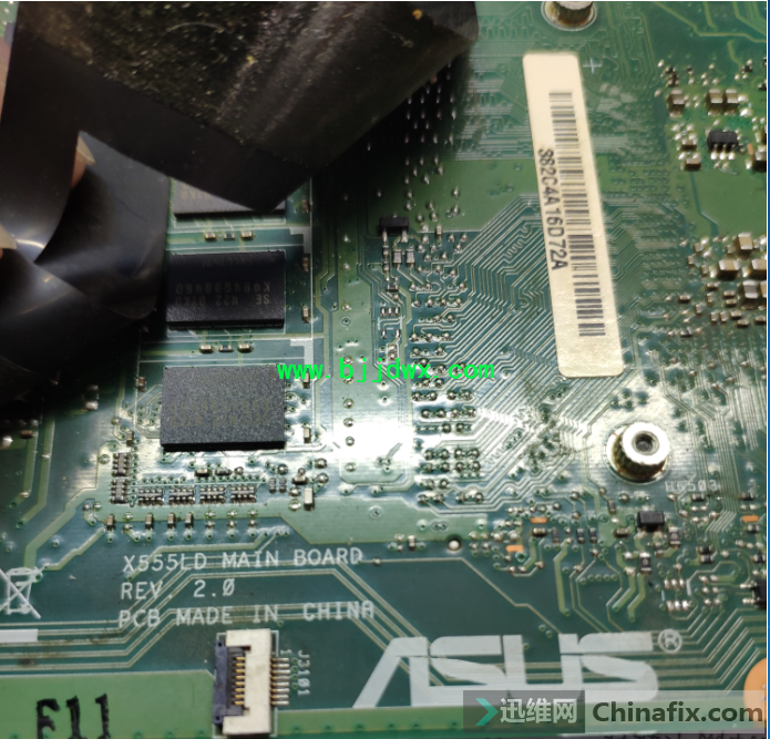

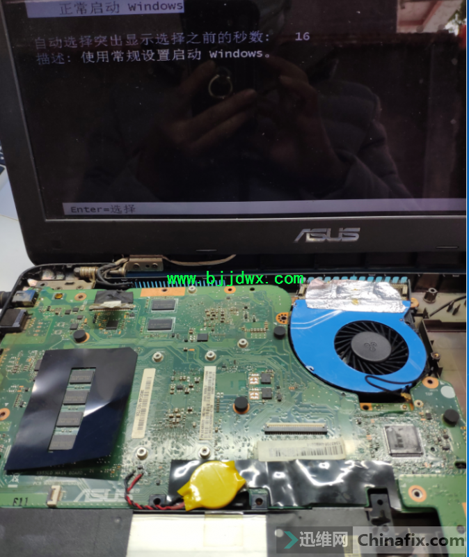

asus x555ld rev2.0不触发(一客户),取下电池过一会,有时可以开机,能正常使用,关机后不能再开,到论坛上转了下,有的说刷BIOS(试了无果),有说换32.768(试了可以开机,但上电池后关机一样开不起,二个小电容拆了也可以开一次,结果一样开不起),纳闷之际想起之前看过一个贴,关于ASUS内置电池在主板上RTC电路改个3V电池上去修复;ASUS电位图太麻烦,自己找吧,恩,1分钟不到找到了,断开内置电池相连的0欧电阻,外接上3V电池,成功修复
