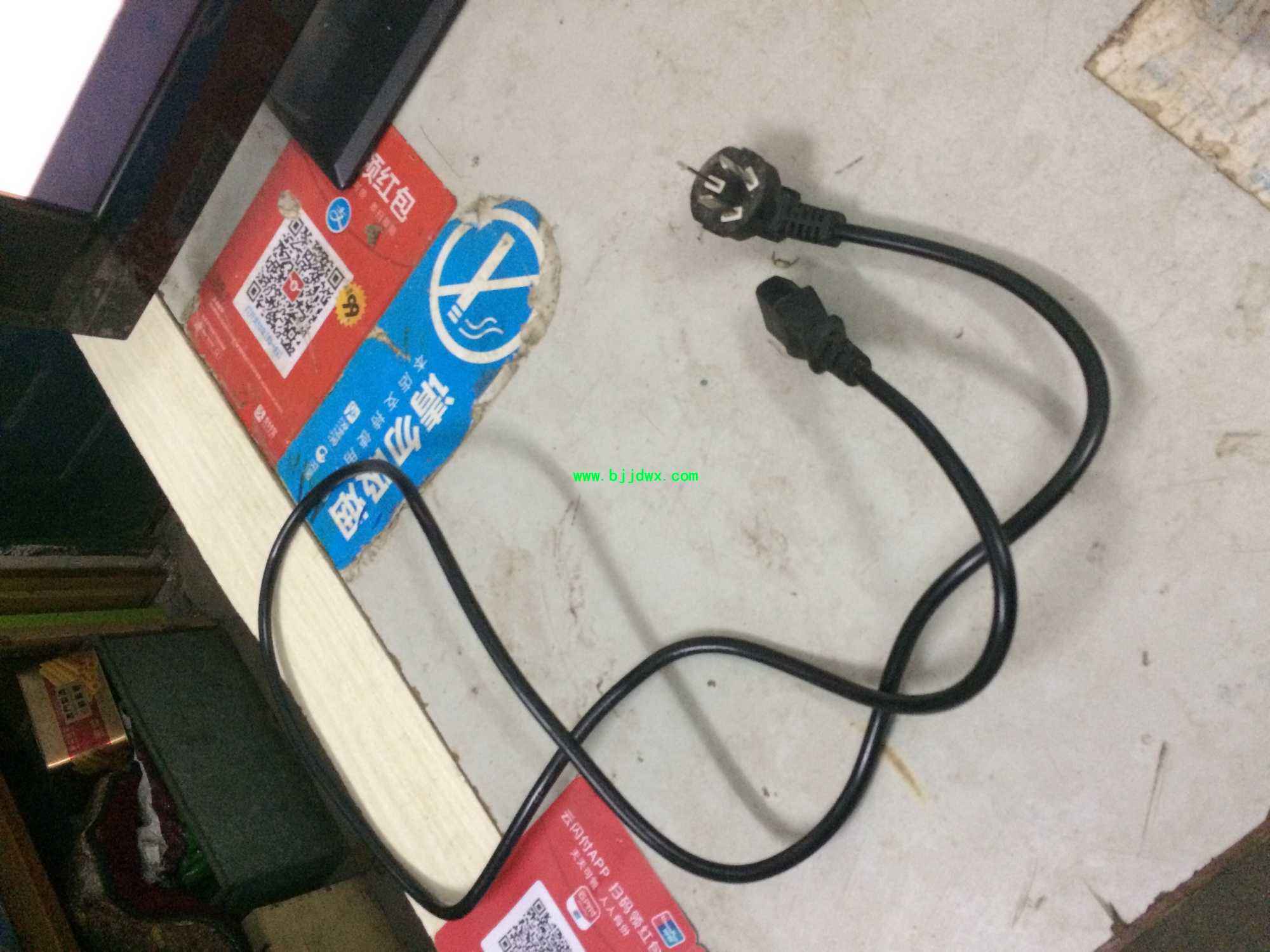

故障现象:新年第一笔生意,客户拿来杂牌小液晶电视不通电,不过有时正常,上电属实。
服务过程:先检查扦头,它是外置12v,5a变压再扦到电视上,外置电源灯不亮,市电到电源三根线有一根不通,换后灯亮,以为好了,图像来了又没有了。哪只能打开后盖,座有松动,加焊一下,再上电仍旧有断电现象,索性用尖物戳一下弄大,再用热熔胶固定,这次,随便这么弄,都不会断电了,搞定。
二个问题,线问题和12v扦头问题,叫用户注意点,不要强拉。
