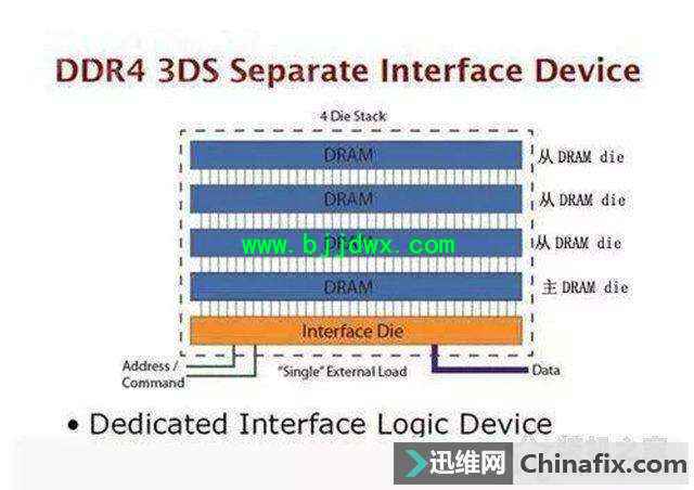

  DDR4内存采用了差分信号技(DiffrentialSignaling)术和三维堆叠技术(3DS)。DDR4内存既采用了传统的SE信号,还采用了差分信号技术,传统的SE信号传输机制在高频率下信号容易受到干扰,而差分信号技术采用两条线路来传送一个信号,大大增加了抗干扰能力。它用来增大单颗芯片的容量。在运用了3DS堆叠封装技术后,单条内存的容量最大可以达到DDR3产品的8倍之多。举例来说,现在常见的大容量内存单条容量为8GB(单颗芯片512MB,共16颗),而DDR4则完全可以达到64GB,甚至128GB。

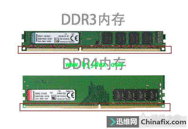

  历代内存金手指一直都是直线型的,直到DDR4内存之后,金手指的规划为中间稍杰出,而边缘收矮的形状,这种规划的好处局势,以保障DDR4内存金手指与内存插槽触点有足够的接触面,确保信号传输稳定,同时也搞定了内存难以拔出和难以插入的问题。而DDR4内存金手指中间的缺口(防呆口)位置相比DDR3更加靠近中间。
DDR3与DDR4内存有什么分别?电脑内存条选购与注意事项 图
  在金手指触点数量方面,DDR4内存有284个,而DDR3内存则是240个,每一个触点的间距从1mm缩减到0.85mm。
DDR4和DDR3兼容吗?
  由于DDR3和DDR4金手指规划的不一样,加之防呆口位置的不一样,所以两者是无法兼容的。
