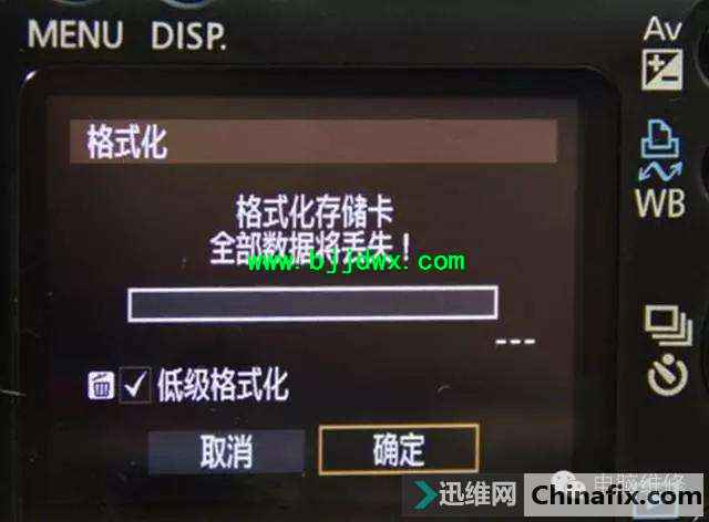

在运用中提示需要格式化才能继续运用储存卡
实际上根本无法格式化,而前期数据早已遗失
