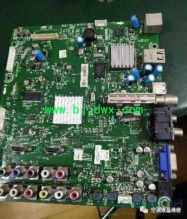

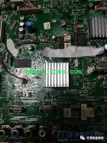

海信TLM37V79KV液晶电视通电后蓝灯亮但不开机
本文笔者接修一台海信TLM37V79KV液晶电视,开机后电源指示灯蓝灯亮,但是不开机,拆开机器,测各电压,3.3  2.5  1.8 1.2全部正常,果断拆25Q32刷程序。上电开机,正常了。反复开关测试七八次后,故障重现了。蓝灯亮不开机,还来回重启,重启五六以后,蓝灯亮死机。刷程序正常开关机正常时,进系统很明显较慢。想来想去,正常开关机的时候反应慢,还是跟程序有关系,查一下25Q32的第八脚供电脚吧。表针放好,上电开机。这家伙电压2.5---2.8跳变。供电不正常,看了下于八脚连按元件,一个电阻一个电容,没有异常,在接着查,接着查,接个毛线,直接LDO3.3接过来。
