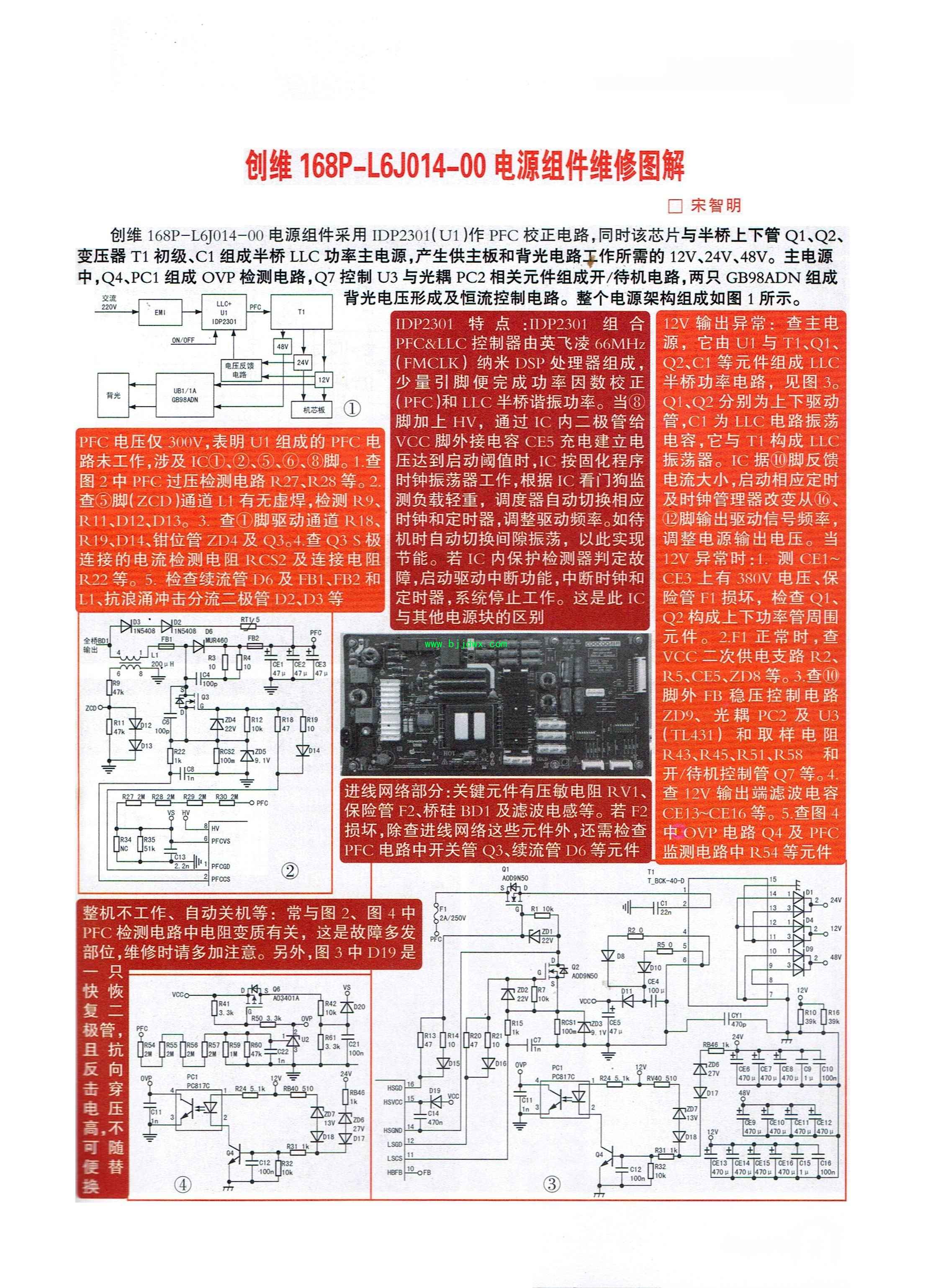

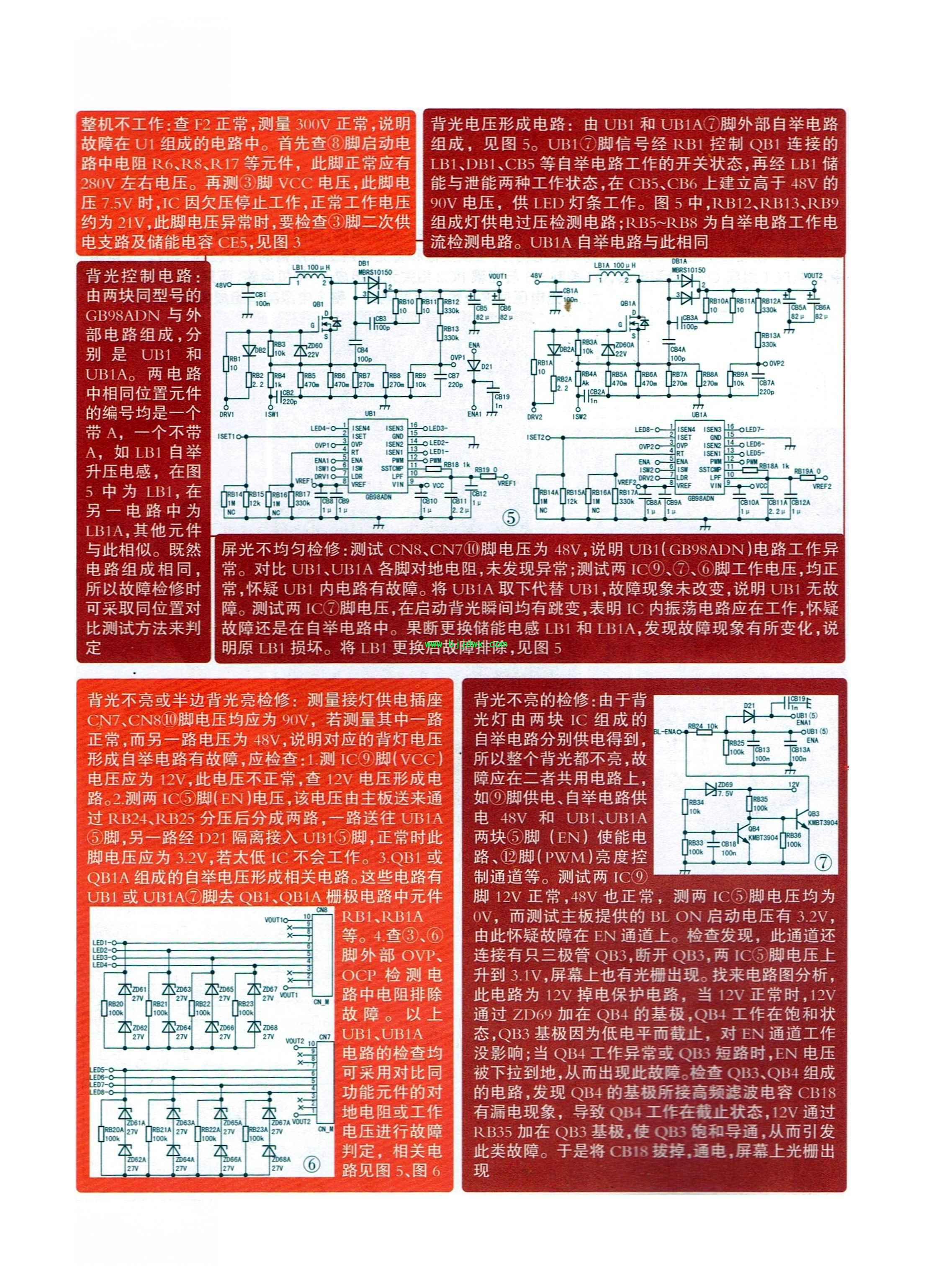

[创维] 168P-L6J014-00电源组件维修图解
