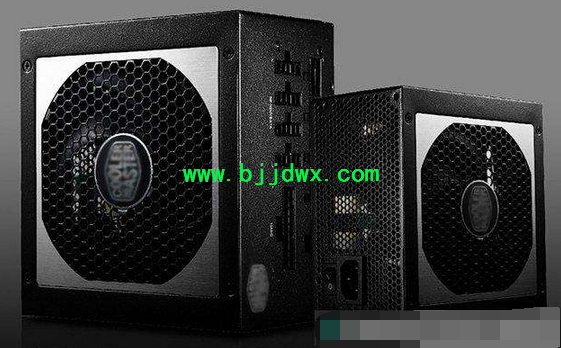

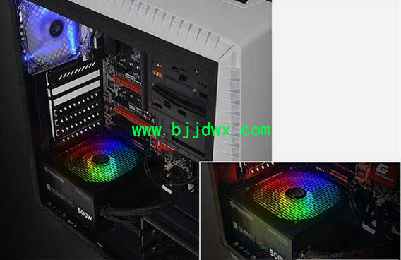

组装一台电脑,我们需要先挑选好硬件,搭配硬件最关键点就是处理器和主板兼容性,硬件之间的均衡性、电源功率等,均需要考虑周到。那么组装电脑如何选择电脑电源?电源功率多大才合适呢?下面给大家介绍一下组装电脑正确选择适合电源功率瓦数,一起来看看。
台式电脑电源功率多大才合适?
台式电脑电源适合多大功率主要是取决于所有的硬件的功耗总和,再适当放宽一些功率空间,以便在超频或者升级备用。电脑中每一款电脑硬件,我们都可以通过硬件型号查询参数,产品会标有功耗,一般是将所有的硬件的功耗相加总和再加上100W就是你所需的电源额定功率。
但是查询每一个硬件功耗或许有些麻烦,其实我们只要掌握处理器和显卡两个主要耗电大户的最大功耗就可以了,而主板、内存、硬盘等耗电较小,加起来一般不超过50W。现在处理器功耗方面,入门级和主流级处理器功耗大约是70W,而高端级处理器算100W吧,而入门级和千元级显卡功耗分别按照100W、150W计算,2000元左右的主流级显卡,功耗算到170W足够了,不知道多少功耗可以查询硬件参数。
通过以上的方式,装机选择多少W电源就非常容易计算了,例如intel九代主流级i5-9400F+GTX1660Ti,那么需要其它硬件50W+主流处理器70W+主流级显卡170W+再加上100W,大约390W,一般选择400W-450W足够了,而没有独立显卡的电源功率,耗电量基本在200W左右,选择300W电源就足够了。
主机电源功率越大越费电吗?
主机电源功率越大越费电是错误的观念,电脑中所有的硬件所需的功率是多少,那么电源就会提供多少功率。电脑主机的耗电量要以所有硬件工作时所用的电量进行计算,电源功率越大,能够负载的电量也就越大,也就能支持更多的硬件同时进行工作或者支持部分硬件满负载时的稳定运行。
主机电源功率越大越好吗?
电源功率并不是越大越好,虽然不会费电,但是电源自身起码更贵呀,其实玩家可以把这部分预算节省出来,或是增加到其它关键硬件上优化整机性能,一般适合自己电脑的功率才是王道,可以适当放宽一些功率空间,但是并不用大多,100W就可以了。
主机电源功率不够会怎么样?
如果电脑电源功率不够,就会造成电脑出现自动重新启动的不稳定情况。
以上是组装电脑如何选择电脑电源的小技巧,希望本文的分享对大家有所帮助。
