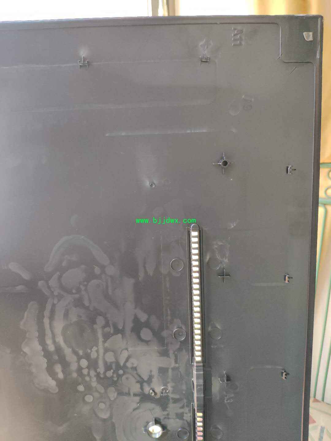

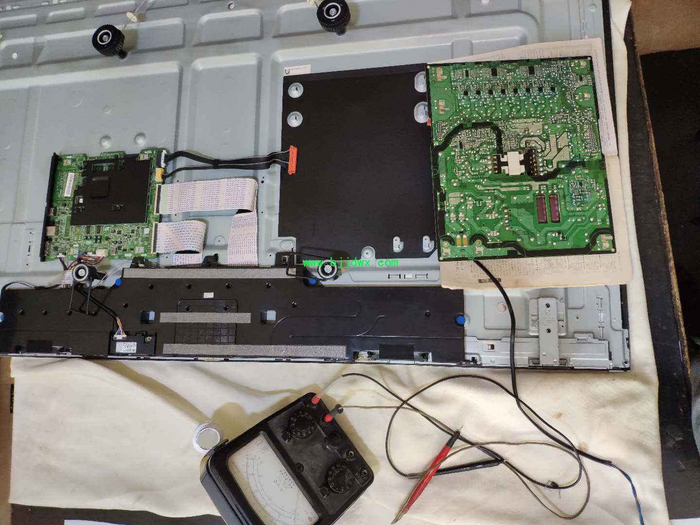

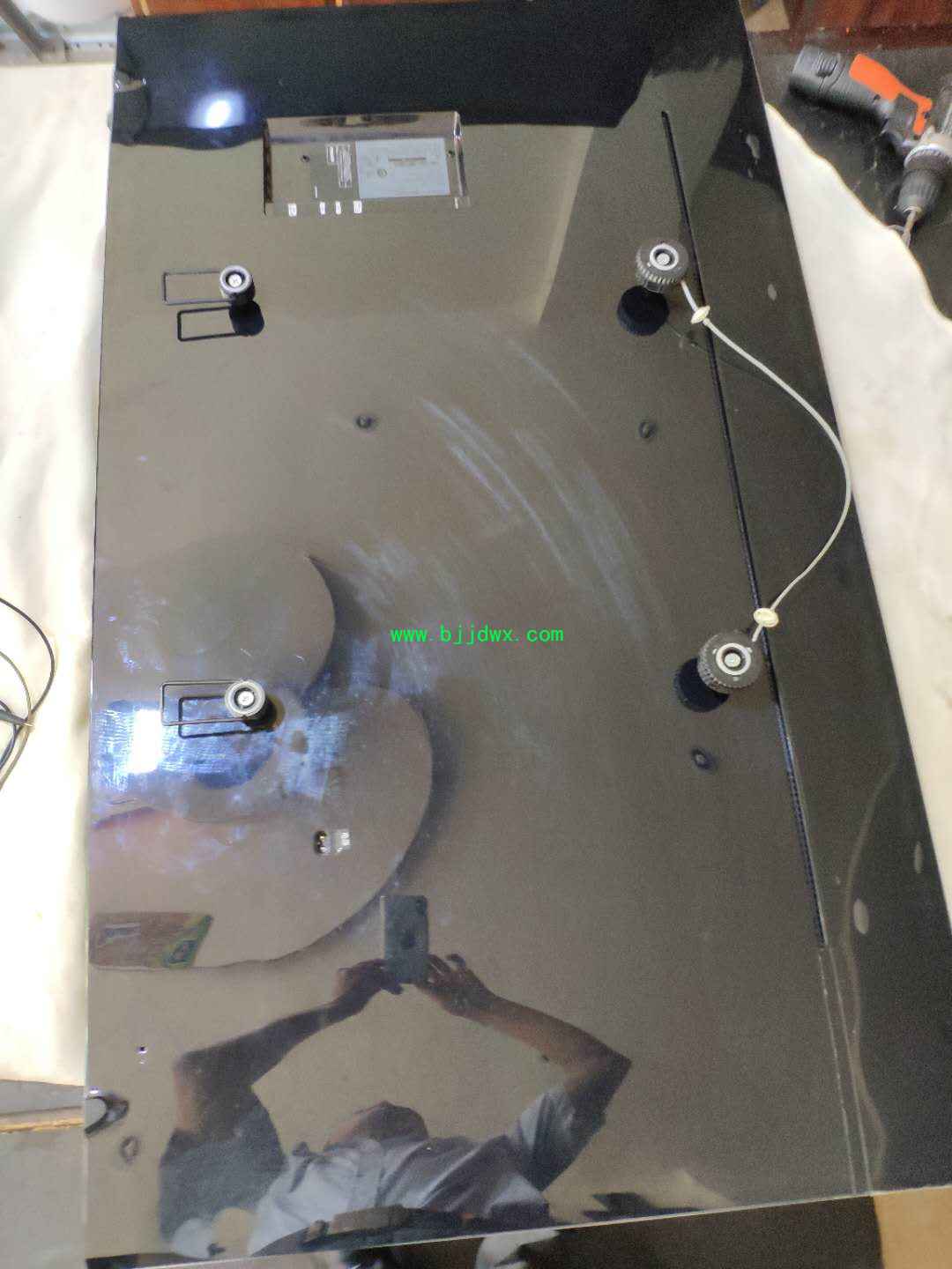

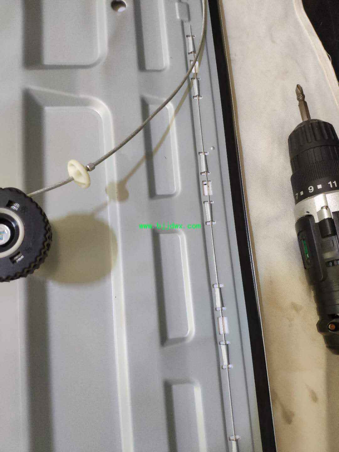

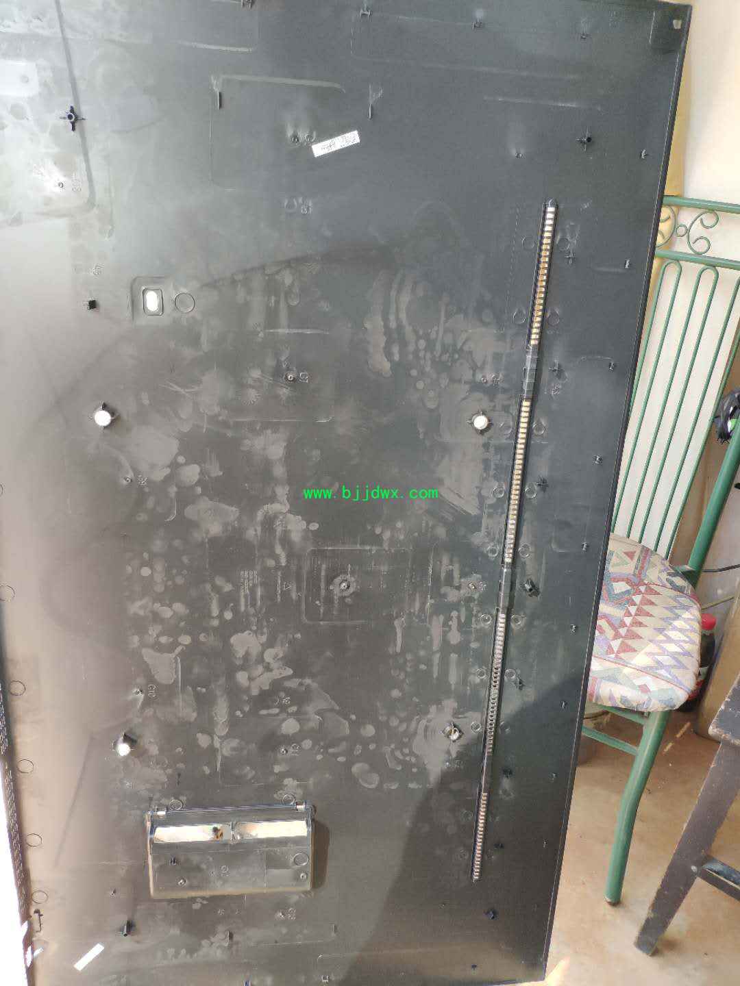

三星UA55KS7300无边框液晶电视机,故障是不开机,去用户家将电视机前面板铺在沙发上面,一看后盖处理四颗挂墙螺丝,没有看见后盖有一颗固定螺丝,试着撬动后盖,结果感觉后盖和前面有连接,由于电视机又是无边框液晶面板,就不敢盲动。于是网上搜索,说是用不要尖锐的东西适当用力撬动后盖,结果就这样做了,终于打开后盖,在撬动中听见嚓的声响这个位置算是撬脱来。后来打开发现是后盖的塑料卡子卡在前面的弹簧里面,大家看看后盖和前面就知道今后如何开盖了,当然但是机打开将电源修好后电视机就好了。
