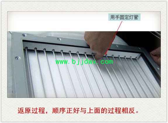

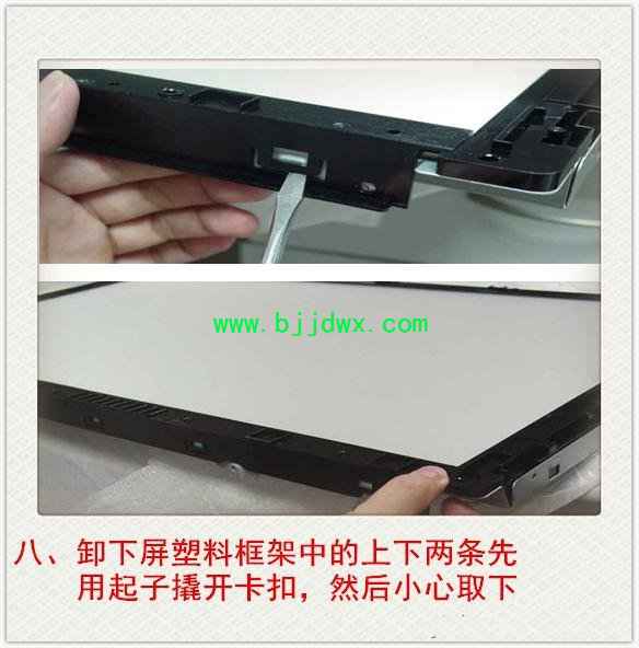

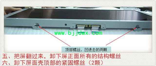

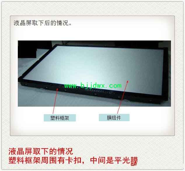

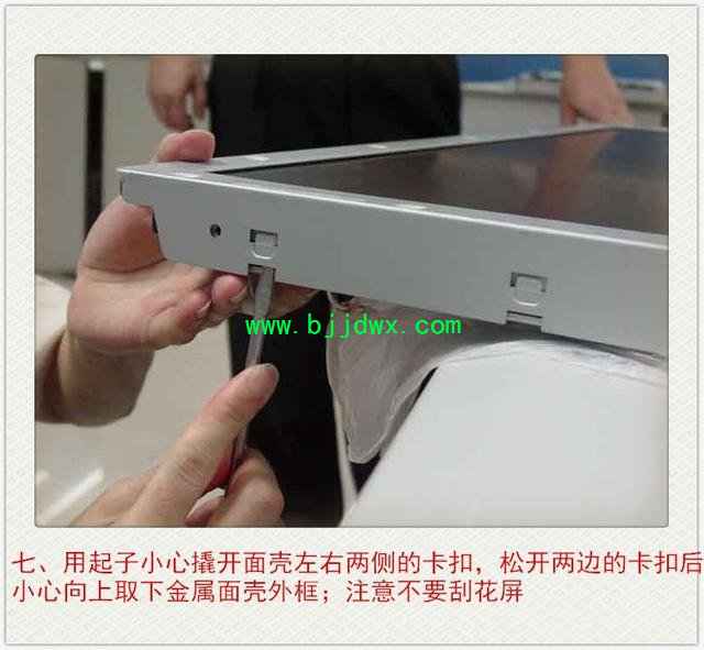

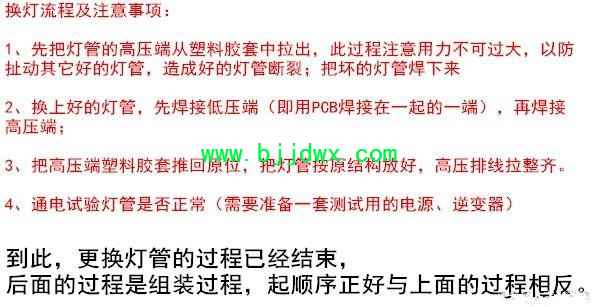

这样的屏有点过时了

LCD机灯管坏就扔!顾客不修了!

这么多年。只换过一个显示器类的灯管。  那东西真不爱坏。
现在的灯珠,那叫一个差。

今天就遇到一个LED灯条坏了的

俺一般帮客户换成LED
