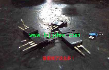

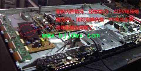

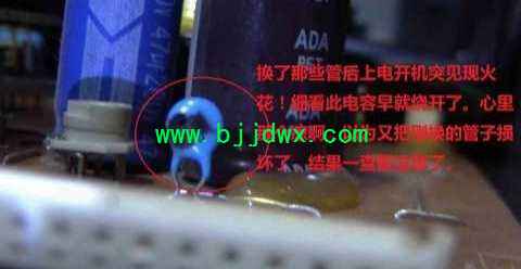

故障现象:        长虹等离子PT42638NHDX上电试机,听到机内“嘀嘀嗒嗒”地响个不停

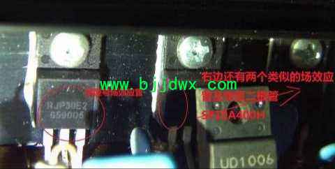

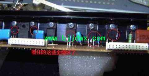

服务过程:        拆盖先测各组输出电压,只有VS:210V短路为0V!其他都正常。用灯泡做负载VS:210V输出也正常了,说明后来电路短路了。立即拆下那块板,在路测VS:210V滤波电容两端短路为0阻值了。立即去测那些场效应管,有四个击穿了

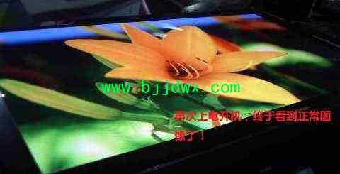

型号为:RJP32E2,后又查到还有一个快复二极管(SF10A400H,用F10U60S代换的)也烧了,拆下那块板来细查。结果突见一个小电容烧出一个洞了!原来此元件才是引起烧管的真凶了,立即换此电容331/2KV。又去检查一下那些刚换的管子,上电开机,终于看到久违的正常电视画面了。
