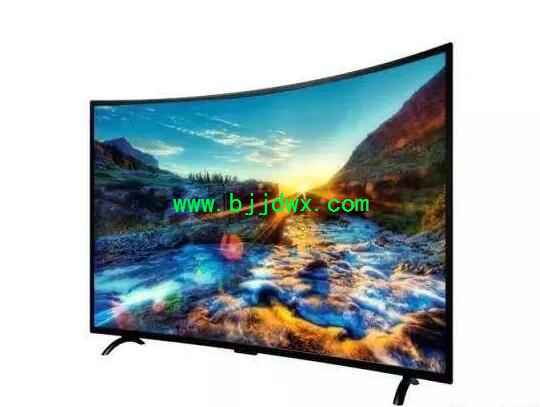

TCL液晶电视L48PS曲屏电视黑屏应急处理一例
一台采用OZ9998HDN驱动LED背光48寸曲屏电视TCL液晶电视L48PS,开机闪一下就不亮了。开机检查电源有12V,LED驱动在亮时电压升到108V左右就保护了,电压下降到80V左右。经检查是屏有一组LED不亮了。经用户同意能亮看得到就行了,少花费修好暂时看用到就行。找到OZ9998HDN资料对照本机线路发现本机OZ9998HDN的1和2脚驱动一组LED,4和5脚驱动一组LED。
OZ9998HDN的6脚是驱动电流设置脚,电流大小由外接电阻设定I=600/Rt(K)。原6脚电阻是22K和82K并联的,每组电流80mA,现电流减半,电阻要换为32K的没找到就找了个47K的。把原来两个电阻拆掉,换上47K电阻,把1、2、4、5脚连在一起。焊掉6脚连到其它电路的电阻,连好线试机,屏亮起来了,我感觉就是有边稍暗了点,用户说看不出来,试机5个小时没问题,才让用户拿走。 曲屏电视.jpg
