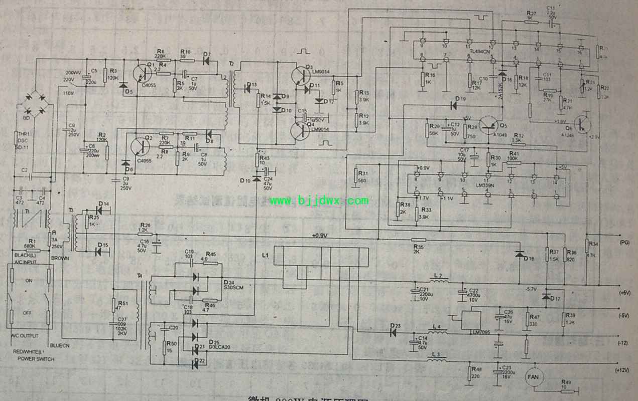

电脑电源改装12V充电器最简单方法
普通的电脑电源(494、7500方案)改12V充电器最简单方法就是在(494、7500)1脚接一支5K的电阻到12V输出,而后在原1脚与地之间接一个20K的电位器,断开+5V+12V的保护电路,4脚接地。通电调节电位器使输出电压14.4V左右,固定电位器就可以了。也可以在调节电压时在12V输出端接一个12V/60W的灯泡,并同时调节电位器使电压稳定在14.4V就大功告成了。以上方法仅供参考,对于要求精度不高的玩友可以试制。我试验时的时候使用的是12V/60W的真空灯。

图中电阻象接在5V输出上,若在图上将改的地方用红笔画一下就更清楚些,谢谢楼主经验分享。
