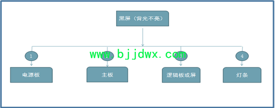

一、黑屏(背光不亮)判定:
引起黑屏故障有以下几个方面:
(1)电源板故障;(2)主板故障;(3)逻辑板或屏故障;(4)灯条故障。

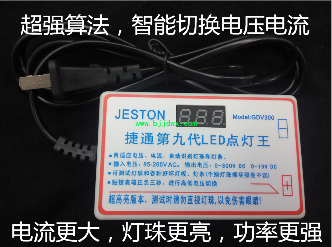

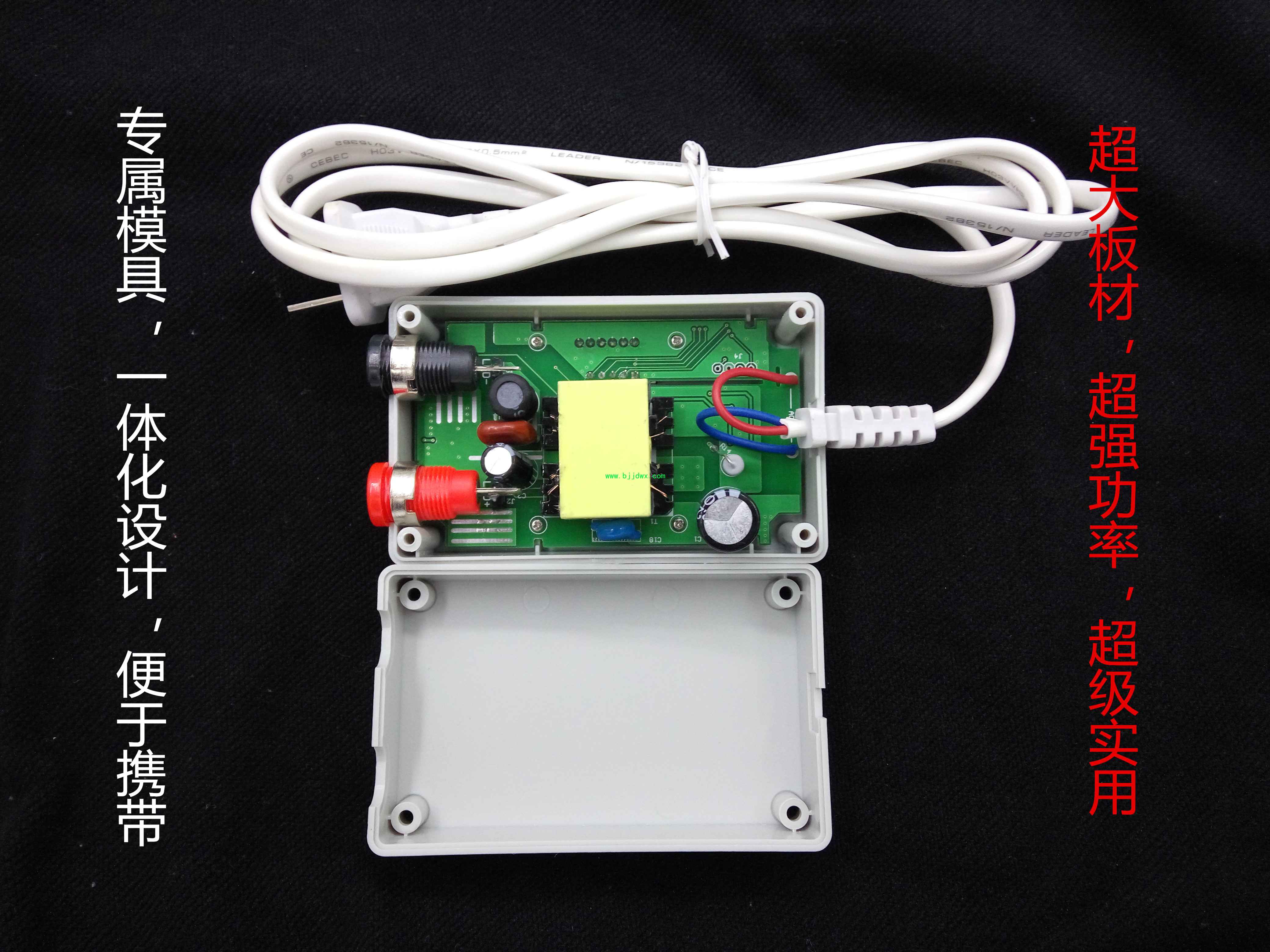

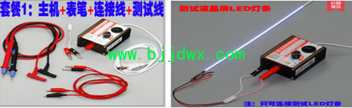

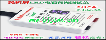

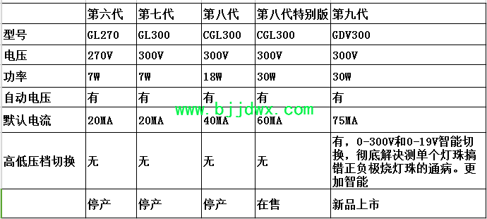

必备的工装仪器:LED背光检测仪:
1.无显示型(市场价格40-70元)
2.带显示型(市场价格130元)
20190131_185931_000.png 20190131_185931_002.png 20190131_185931_003.jpg 20190131_185931_007.jpg
电源板判定:(必须确保电源板是正常)

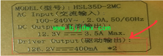

1单独短接电源板方法:将电源板输出到主板的插座位置的PS-ON、BL-ON、DIM或PWM(或ADJ)这3个控制信号短接在一起,连接在10K电阻的一端,另外一端接在12V输出端,检测PFC电压390V;LED背光驱动输出正常并且稳定(二合一电源板型号标签处都会标注LED驱动输出电压参数)。如果检测电源板的供电异常,判定电源板坏,维修或更换电源板;如果电源板输出电压都正常,观察背光是否亮,如果背光亮了,说明电源板和灯条是正常的,黑屏故障可能是由于主板、逻辑板或屏不良引起;如果背光仍然不亮,需要用灯条检测仪检测灯条。
不定时黑屏(背光不亮)故障,没有任何规律,需要先检查或更换电源板,或拆屏检查灯条连接插座是否有接触不良,跳火现象;或灯珠性能不良,更换电源板后仍然出现相同故障,需要更换灯条。
2主板判定:黑屏故障重点检查主板输出到电源板的背光开关信号(BL-ON)、亮度控制信号(DIM、PWM或ADJ)信号,这2个控制信号正常工作状态都应该是高电平(3V左右),如果其中任何一个控制信号没有输出或输出不正常,都会引起黑屏(背光不亮)故障,通过数字表检测参数进行评定。

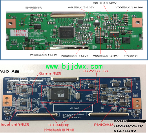

(3)逻辑板或屏判定:凡是逻辑板上有排线连接到电源板上的,可以断开此排线进行判定;重点检测逻辑板上的3.3V,AVDD电压(15V左右)、VGL(-6V左右)、VGH(25-30V左右) 电压是否正常,如果逻辑板上的电压不正常,断开逻辑板到屏的排线恢复正常,判定为屏坏;如果断开屏排线逻辑板上的电压仍然不正常,则判定逻辑板故障。

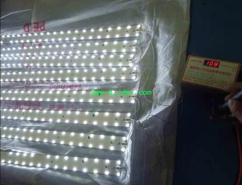

(4)灯条判定:采用灯条检测仪检测如果灯条不亮,或局部不亮(暗区域),需要拆屏更换灯条,为了避免和减少返修,要求屏里面的所有灯条全部一起更换,并且需要将电源板的反馈电阻进行技改处理(取消一颗或2颗阻值小的反馈电阻)。

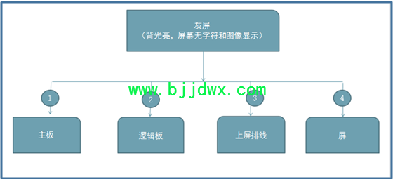

二、灰屏(背光亮,无字符和图像显示)故障判定:
引起灰屏(背光亮、屏幕没有任何显示)故障有以下几个方面的原因:
(1)主板故障;(2)逻辑板故障;(3)上屏排线故障;(4)屏故障;

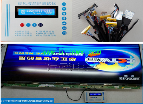

为了准确判定灰屏故障是否是屏不良引起,推荐工装:屏检测仪(部分屏能够检测)
屏测试仪:此维修工具用于测量液晶电视电脑显示器液晶屏好坏,从而达到快速判断故障部位的目的。

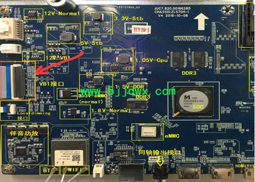

(1)主板故障判定:重点检测主板输出的上屏供电12V是否正常;LVDS信号、VBO信号、或mill LVDS信号输出是否正常;

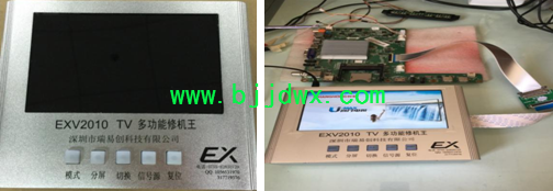

如果主板输出的上屏供电12V、LVDS或VBO信号(电压在1V-1.5V左右)都正常,基本可以判定主板是正常的,但由于主板的屏参如果与屏状态不匹配,也会出现灰屏或红、绿、蓝、白场自检画面。要准确判定主板故障或对主板进行维修,建议匹配修机王或其它检测主板的仪器。
修机王:代替屏,主板输出信号通过不同接口连线连接到修机王,在修机王液晶屏上判断主板输出信号是否正常,兼容4K信号,组件维修必备
(2)逻辑板故障判定:重点检测逻辑板上的各组供电电压是否正常,12V、AVDD:15V左右;VHL:-5.6——-7V左右;VGH:26-30V左右。
务必用数字表检测以上重要参考电压进行判定,如果电压异常,将逻辑板到屏的排线断开,再进行检测,电压恢复正常,可以判定为屏坏;反之,则需要维修或更换逻辑板。
(3)上屏排线故障:上屏排线氧化、接触不良、性能不好,最有效的方式是采用代换。上屏线的储备:大家需要利用好平时自己收购屏坏机、屏裂机器进行收集;网上也有销售的通用(排线所有的线序都齐全,没有缺少线序的)2K标清、高清、4K上屏线。
(4)屏故障:采用排除法,需要确保主板、上屏排线、逻辑板都正常,灰屏故障就可以确定是屏不良引起,整机发三机修屏、换屏处理。

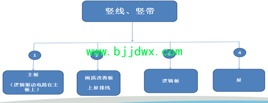

三、 竖线、竖带故障判定:
(1)    四合一主板、或多合一主板状态:

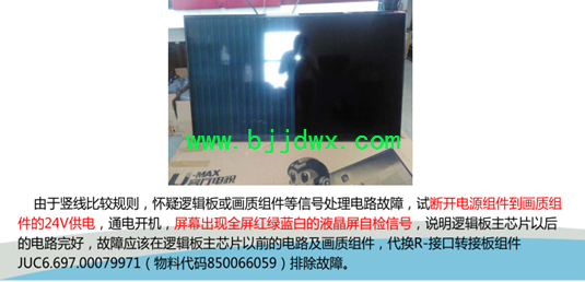

拆机检查确认主板状态,只要逻辑驱动电路在主板上的产品,出现出现竖线、竖带、彩带、白屏、花屏、图像发白、颜色异常、、、、故障,首先需要检测和代换主板,先排除主板的逻辑驱动电路工作异常导致的故障;
(2)    有画质改善板的产品状态:
拆机后检查主板输出的LVDS或VBO信号不是直接送到逻辑板或屏,而是通过画质改善板后,再送到逻辑板的产品,出现竖线、竖带故障首先需要检测和代换画质改善板,以及上屏排线;排除是否因为画质改善板或排线不良引起的故障。

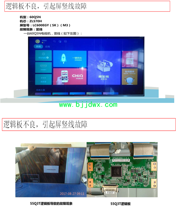

(3)    有单独逻辑板状态的产品:
拆机检查有单独单位逻辑板状态的产品,出现竖线、竖带、彩带、白屏、花屏、图像发白、颜色异常、屏闪(背光正常,图像闪烁)、、、故障,首先需要确认主板输出的信号和上屏排线正常,再检测和代换逻辑板,排除因为逻辑板电路异常引起的故障。
屏闪:背光正常,图像闪烁:需先检测和代换逻辑板。

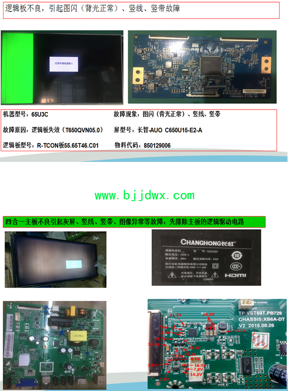

(4)    屏故障:
通过检测和排除了主板、上屏排线、画质改善板、逻辑板、、、等不良引起的故障,出现竖线、竖带、彩带、白屏、花屏、图像发白、颜色异常、才是屏问题,发三机走屏坏流程处理。
案例:
