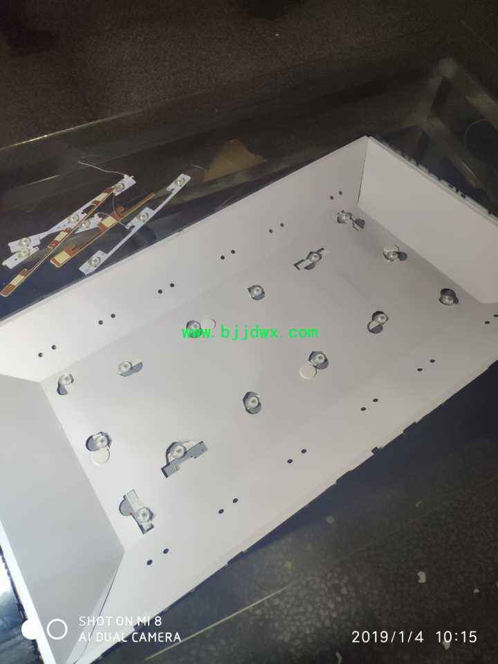

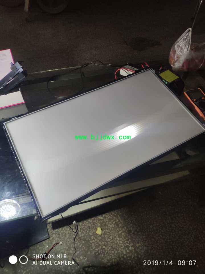

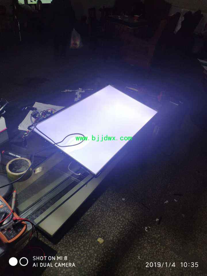

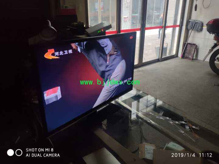

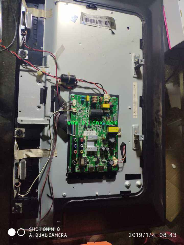

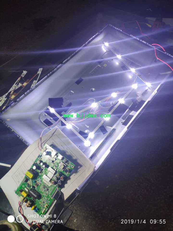

给表姐维修康佳led32f1100cf液晶电视,开机背光闪灭,有声
表家姐的电视,一定要去啦,也许我不忘初恋的表姐,故意约我呢!
闲话少说,打扮一番,利索干净的来到表姐家,表姐说电视在客厅,我随她来到客厅,开始检修。
试机背光闪灭有声。初步判断是背光灯条问题,闪灭一般是灯条击穿引起背光保护,开机一直黑屏,可能是恒流部分或者灯条开路。
拆机,果不其然,灯条问题。用点灯仪点灯条,灯条电压才12v,明显不对,测灯条电压开机有40多v。只能换灯条了。
初恋表姐家的电视,怎么能收费呢,最后表姐还是硬塞给我521元。还说让我回家好交差。表姐有自己的家,我也有自己的家,不能胡来啊。表姐太漂亮了,每个男人看了都会流鼻血,防止红水泛滥,还是隐藏了吧。
