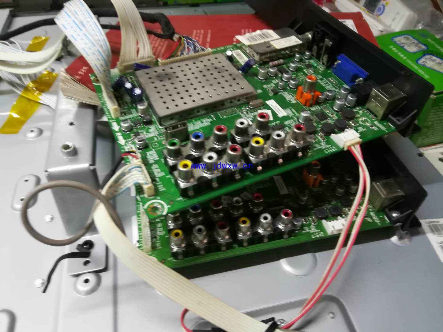

 楼主| 发表于 2018-5-30 15:37 | 显示全部楼层
PFC维修好了,392V 故障一样没有变化。

 楼主| 发表于 2018-5-30 15:54 | 显示全部楼层
jschangqin 发表于 2018-5-30 10:43
楼主电源什么型号?
你好,电源板 RSAG7.820.2169

发表于 2018-5-30 21:44 | 显示全部楼层
JXWX26H 发表于 2018-5-28 07:31
拔了左的屏线,右边图像正常,拔了右边的屏线,左边的图像正常,逻辑板到屏的左右线全部插上,图像就抖动还 ...
分别断开上屏线,耐心等一下,总有一边有问题。

发表于 2018-5-31 09:00 | 显示全部楼层
向荣家电 发表于 2018-5-29 12:20
屏驱动电路漏电或打火会出现这种情况,仔细检查屏各路供电是否正常,这种情况不太好查,屏线漏电打火、主板 ...
支持,先别过早下屏坏结论。

发表于 2018-6-1 20:59 | 显示全部楼层
如果是塑料屏,贴锡纸试试,否则屏问题。

 楼主| 发表于 2018-7-23 18:28 | 显示全部楼层
今天一台板型号和屏都一样,全部代换了,故障还是一样,可以肯定是屏的问题。
