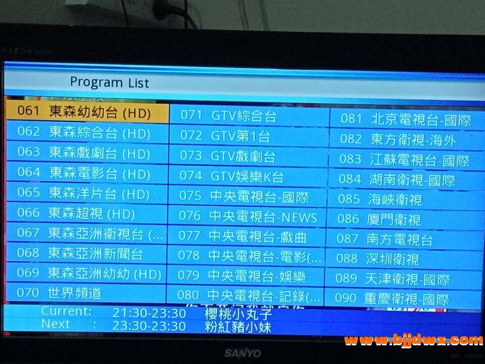

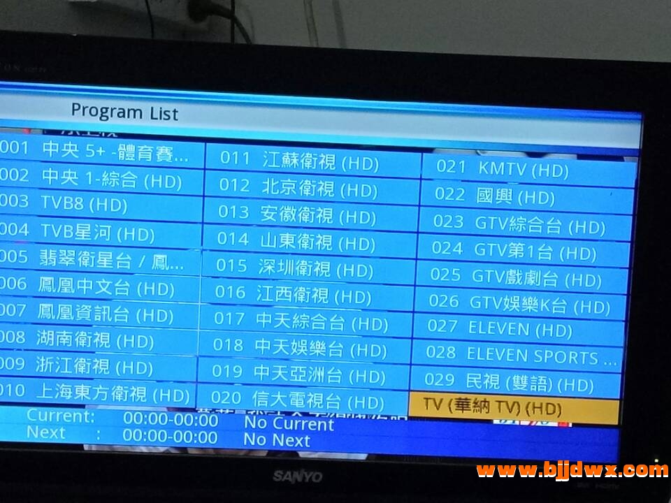

发表于 2017-12-9 09:41 | 显示全部楼层
估计你那是低端机吧?我用 的是D203 高清支持。A.B.C 套餐效果不错 前几天升级接近40高清台 C套餐
