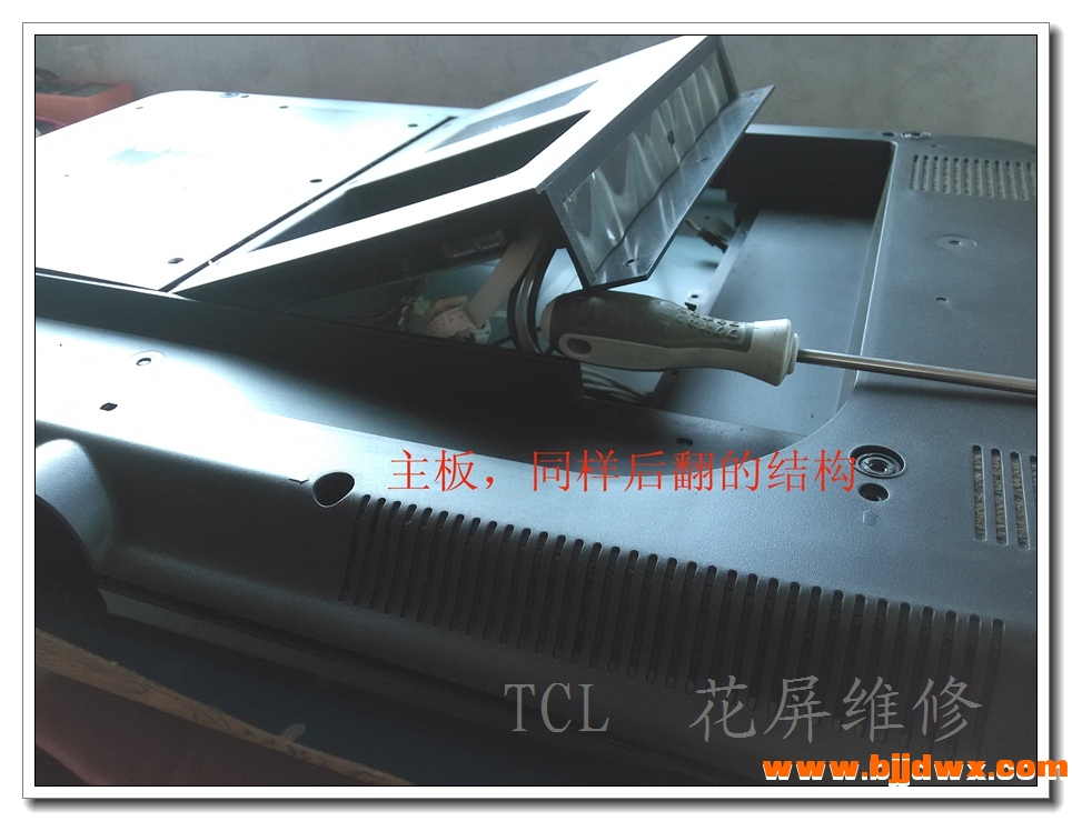

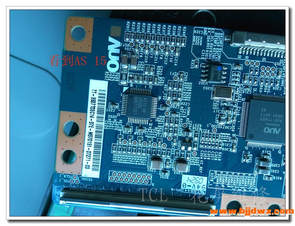

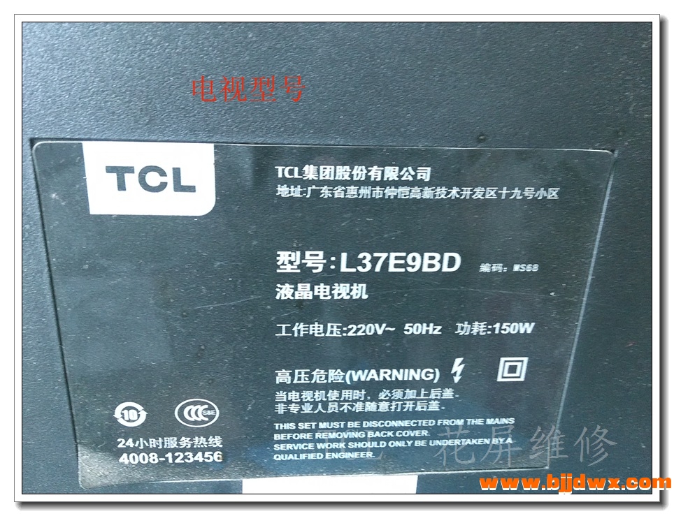

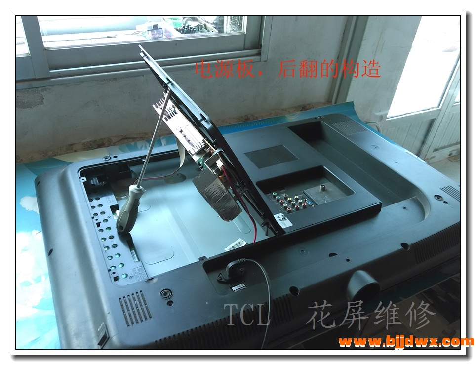

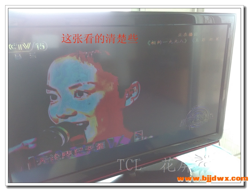

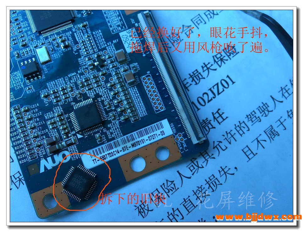

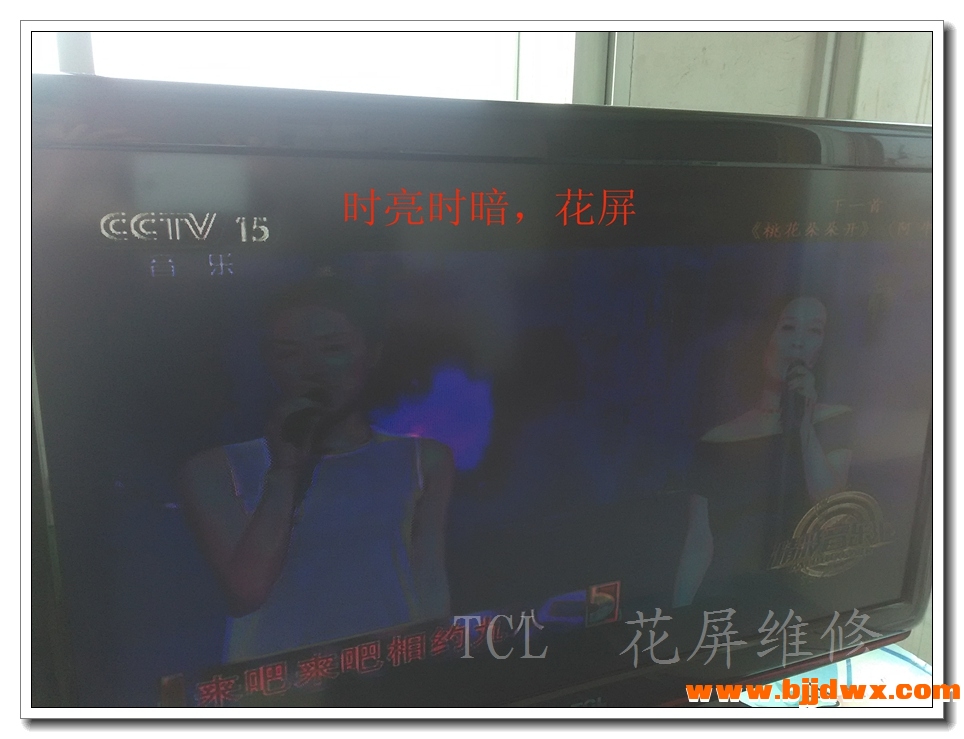

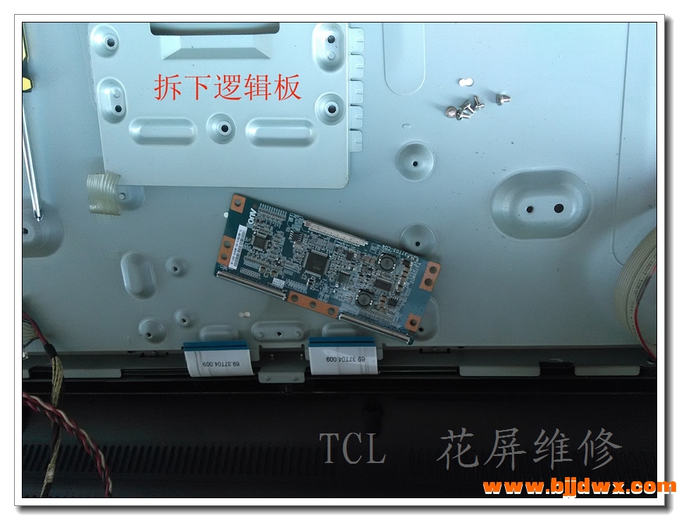

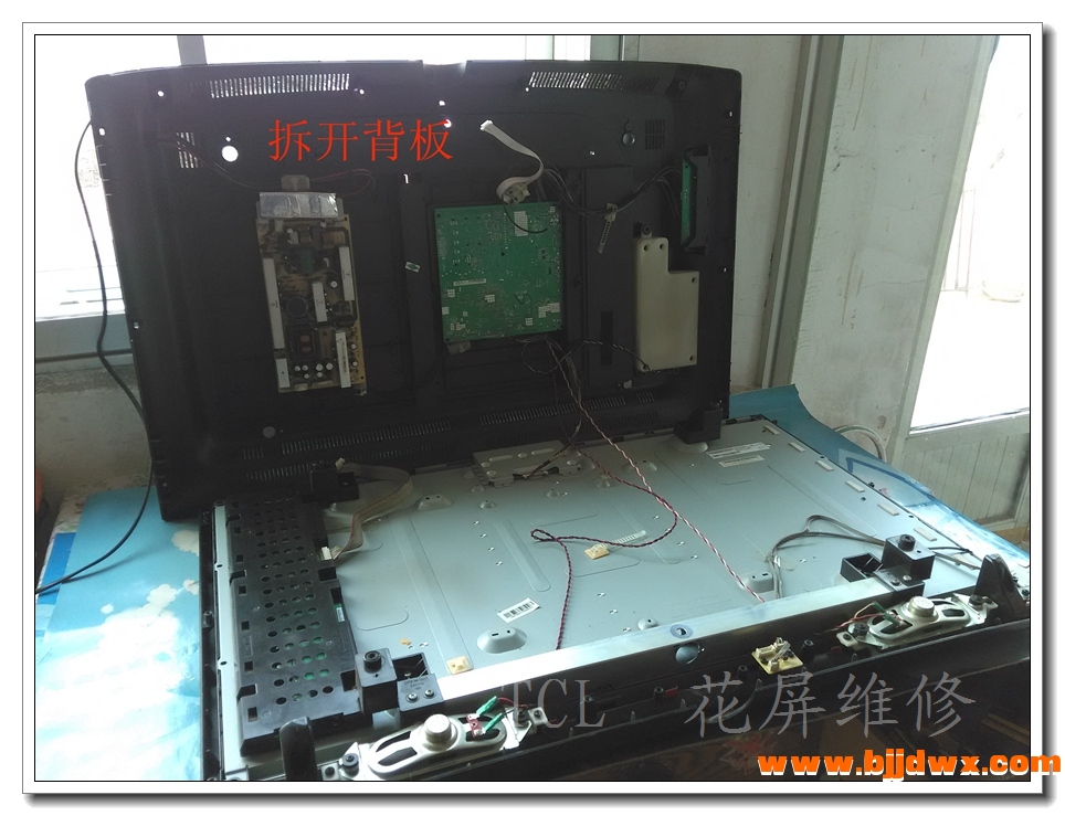

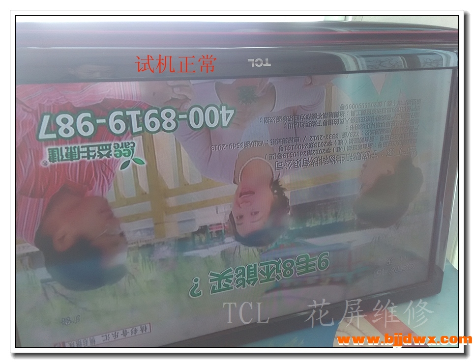

接一机器,光栅时亮时暗,花屏。    怀疑逻辑板问题。   搜索,有提示AS15的,有说数据的,有调屏参的,有换主板的。 数据没有,屏参无方法,主板不能换,还是先来个可能性最大的吧。  拆,换,装。    好了。   对于某些高手来说这个不值一提,给新手看下。 IMG_20170329_065743.jpg IMG_20170329_065826.jpg IMG_20170329_065907.jpg IMG_20170329_070942.jpg IMG_20170329_071014.jpg IMG_20170329_071612.jpg IMG_20170329_071856.jpg IMG_20170329_071915.jpg IMG_20170329_074523.jpg IMG_20170329_075103.jpg

先谢楼主分享啦。呵呵、、、俺也修到过这机机就是一样的故障一样的AS15不良-----

已经换过n个了,通病

AS15 焊接有些难度,每次拖焊几遍才好
