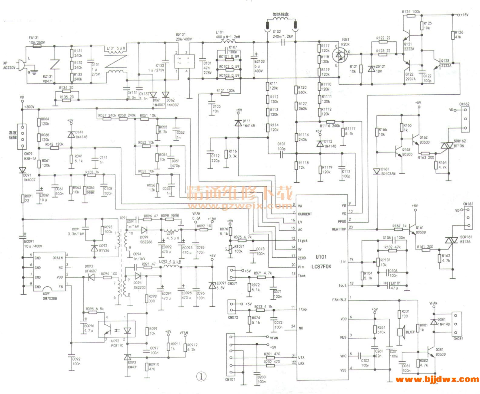

这是一台美的IH电饭煲的电路图。其中CPU的20脚 的电压实测2.7V,但按照欧姆定律的计算却是8.1V。这个电压到底怎么才能正确计算?难道我学的欧姆定律是假的?  U4=R4\(R1+R2+R3+R4)*U  U4=10\(120+120+120+10)*300=8.1

CPU内部即20脚与地或其它引脚有联系,这样简单的用欧姆定律计算肯定不准确,应该用柯希霍夫定律,现在叫基尔霍夫定律计算才准确。

断开20脚再测量一下电压看看。

断开R103,再测量一下电压,如果跟CPU上测量的电压值差的太多,说明CPU内部有电气联系会造成明显的分压
