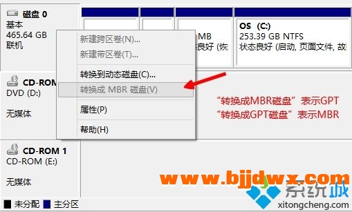

在安装操作系统时,win7系统默认选择MBR分区表的硬盘,win8系统以上版本一般选择GPT分区表,那么要怎么查看电脑硬盘分区表是MBR还是GPT呢?下面小编就教大家怎么查询磁盘分区表的方法。
方法一:磁盘管理
1、在桌面上右键点击我的电脑/这台电脑/计算机,选择“管理”;
2、在“磁盘管理”中,右键“磁盘0”,在弹出的右键菜单中,如果是“转换成MBR磁盘”则表示GPT分区表,如果是“转换成GPT磁盘”则为MBR分区表。
方法二:命令方法
1、按下Win+R打开运行,输入cmd,打开命令提示符;
接下去的精彩内容请看怎么看硬盘是MBR还是GPT分区表:xitongcheng.com/jiaocheng/xtazjc_article_15052.html
