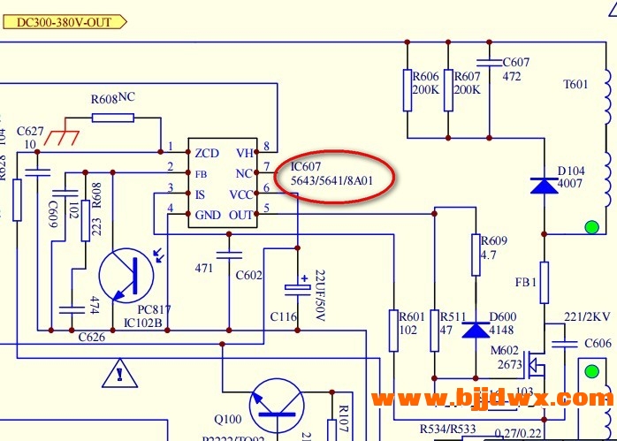

故障为次级12V和36V无输出,检查IC1的8脚有180V高压启动电压,外围元件未发现有损坏,怀疑IC1不良,块子上丝印8A01,查得型号为FA8A01,手头没有这个芯片,但对比发现与FA5641的电路几乎完全一样,换上后通电完全正常,特此分享经验。

创维168P-L4U022-00 PWM U8=FA08A01N
无论是经验? 创维168P-L4U022-00配电板不匹配,创维168P-L4U022-00绘画能力,他们从网站,复制 http://www.jdwxs.com/cw/201603/00078570.html
其中,该技术中所述的电源电路原理图创维168P-L4U021-10
可以通过芯片来代替
DAP006 (DAP6A)
