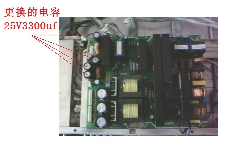

厦华LC42T17 AV还是TV接入信号后都是黑屏——》微晶神画——》显示接入的信号内容——》黑屏(重复上三步)
不接信号显示   微晶神画   不闪不重复
之前电路板上有四个25V3300UF电容开裂,更换后故障依旧。。。。

别的地方还有问题检查背光板电路或者电源

背光板电路是不是接灯管的高压板?目测没有问题~~电容没爆~各部件无虚焊~~无烧伤~~

你说那电源是哪?给各部供电的供电板?那四个电容就是那上面的~~我是外行~就光会看哪坏换哪。。。。

今天去卖的电容我看着有点旧~~好像是放很长时间了~~有两个还有点小凹坑~~~不会是换的电容也有问题吧?

更换主板上的1.8三端稳压,和旁边的2个电解电容。
你说的 “1.8三端稳压,和旁边的2个电解电容” 在哪??

看主板上的灯是否闪烁,正常的机器应该闪烁。
