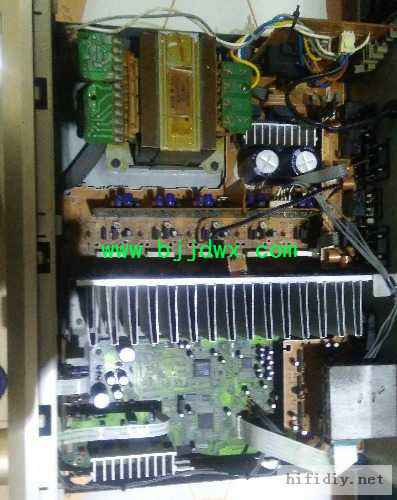

发表于 2015-6-8 00:09 | 显示全部楼层
请问LZ我有台安桥TX-DS494功放接通电源待机灯不亮,接通电源开关待机变压器输出DC只有3.5v,把往后面板子供电的3根线拔了有DC24V。请问故障会在cpu吗?
还有个管子3个脚标着C105是啥管子,测量的参数不像是普通三极管,压降都在1.5V左右。
回复 支持 反对

发表于 2015-6-8 11:05 | 显示全部楼层
为什么,安桥功放的故障当中总的来讲,小信号、低电压电路的故障要高于高压电路的故障率,而一般功放多是后级宜坏

发表于 2018-5-31 00:35 | 显示全部楼层
有个问题问一下,安桥SR500功放烧了大管2SD1047/2SB817后,故障与楼主的一样保护动作。用2SA1943/2SC5200代换后发热严重估计有70多度,后来又烧了管中点电压43V了居然没有了保护。请问大侠没们怎么检修没有了保护这故障?谢谢!
