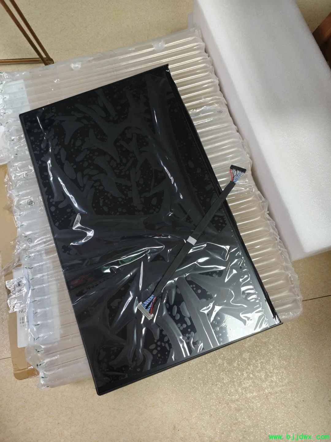

一体机电脑更换无边框故障屏:

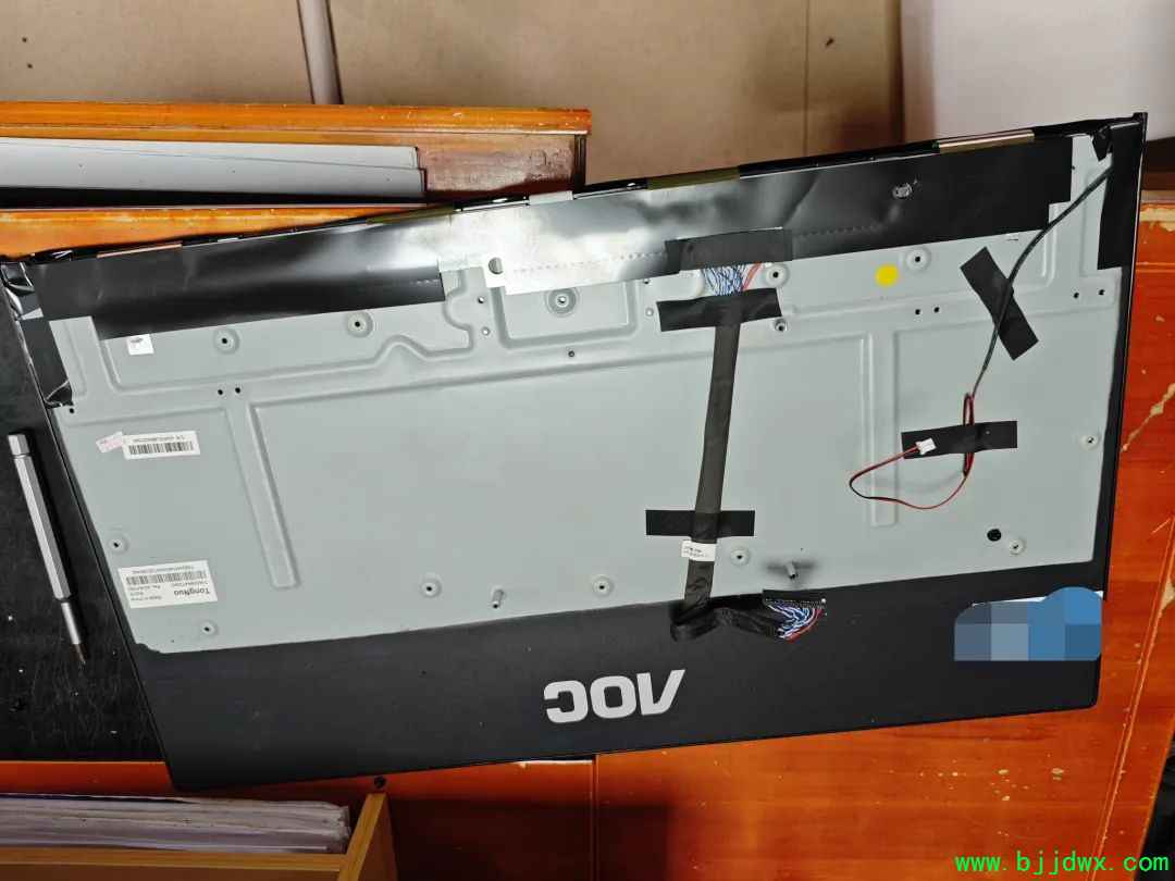

  一台一体机电脑出现屏幕闪烁,无法正常显示画面,这种情况通常是显示屏故障,需要更换屏幕

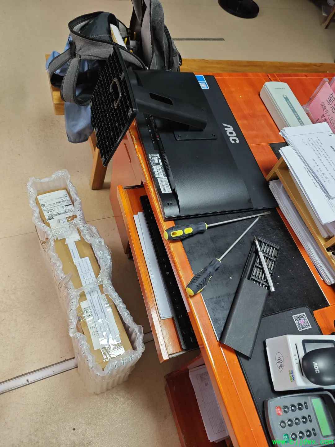

  准备好大号螺丝刀和小号螺丝刀这两个工具,需要拆两种规格的螺丝,准备好一体机同型号的新显示器,需要小心拿放

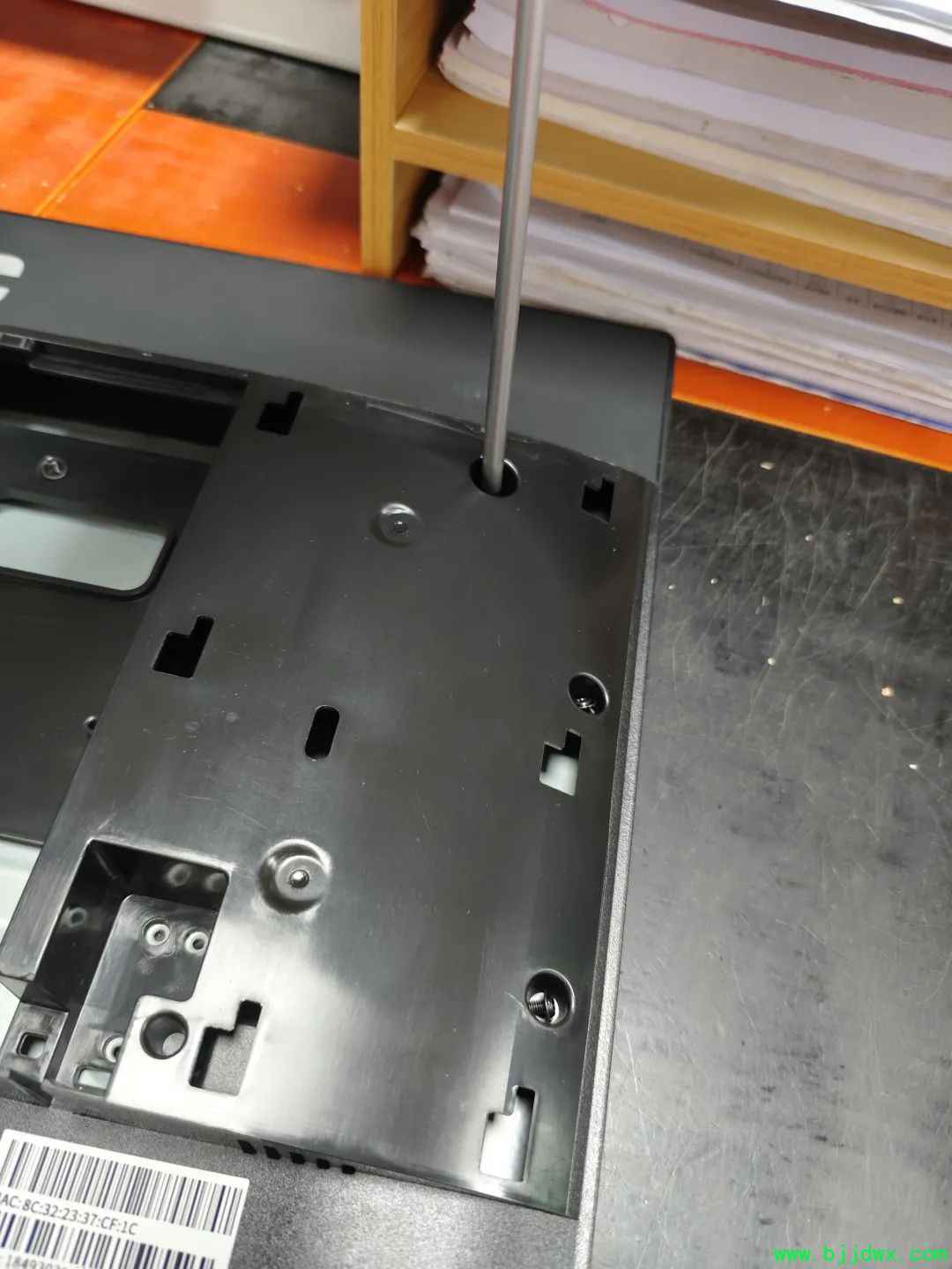

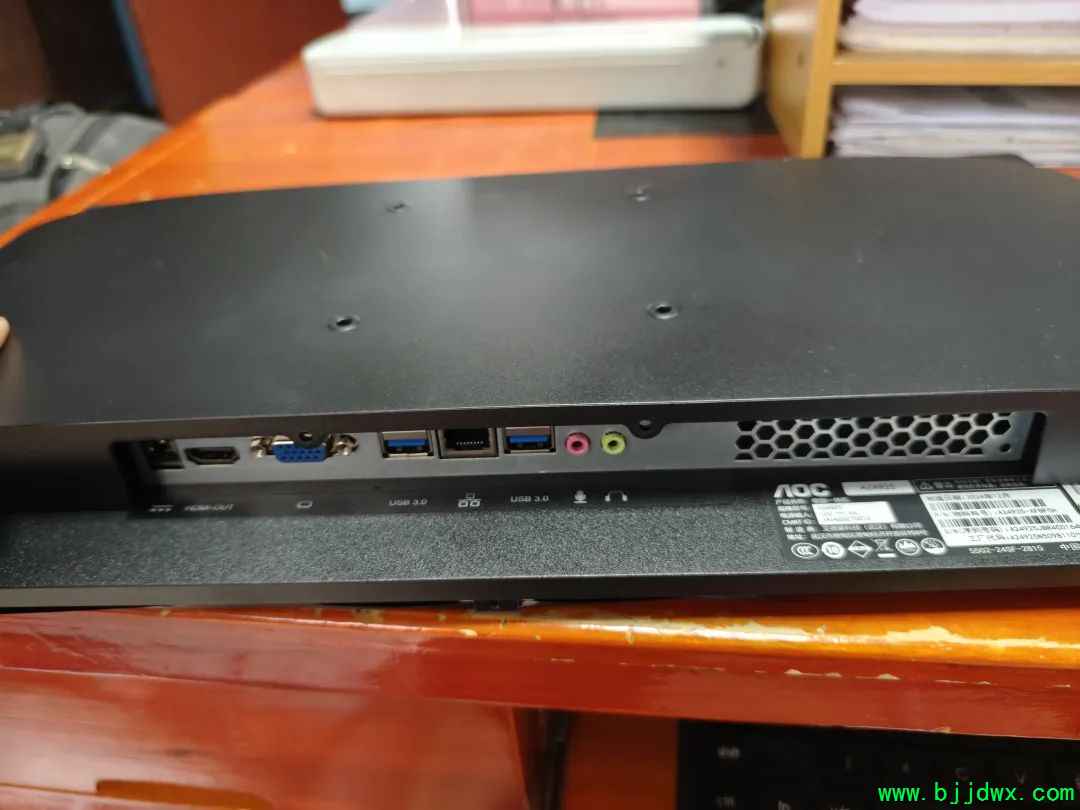

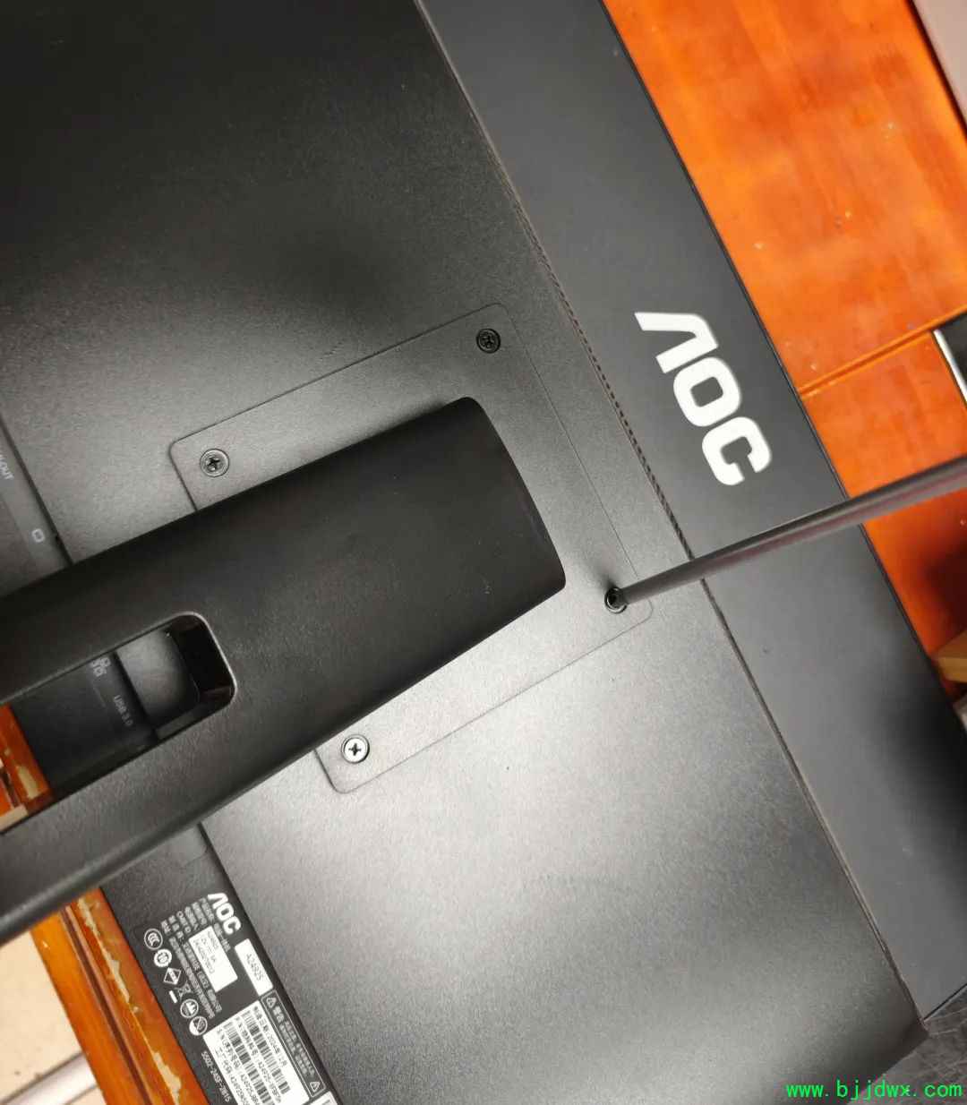

  将一体机电脑屏幕朝下放,用螺丝刀扭掉支架的螺丝,拿到支架,屏幕边缘的三颗小螺丝也一并扭掉

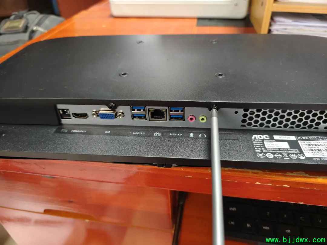

  将后盖的固定螺丝也扭掉,再将后盖往下推,后盖就可以拿掉了

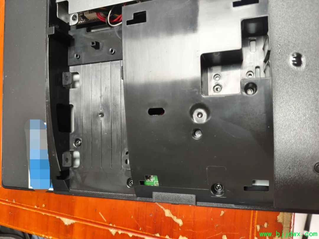

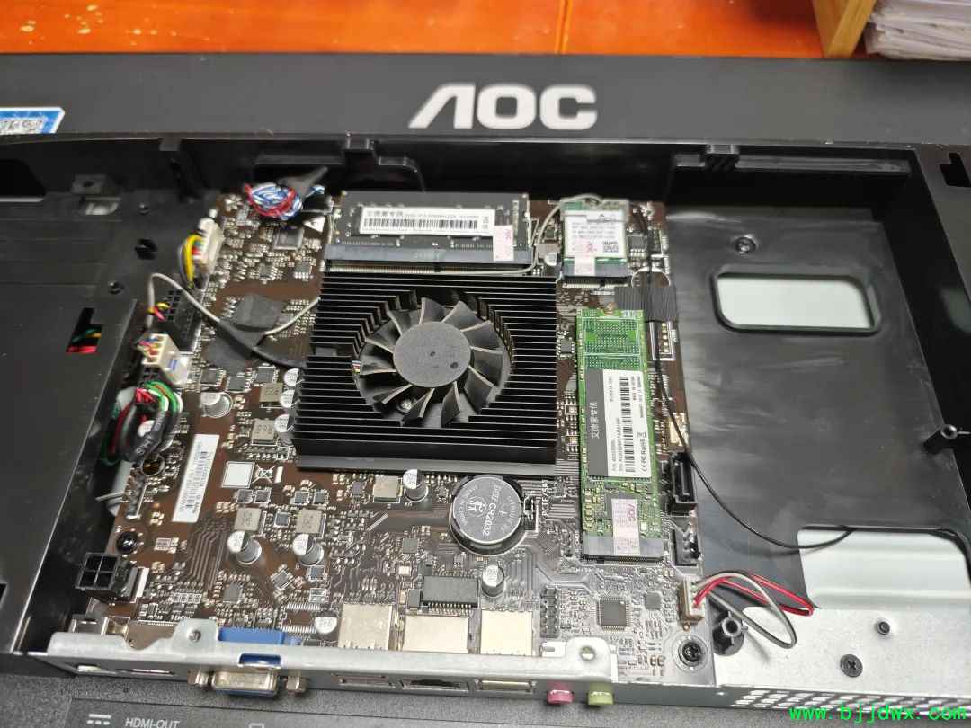

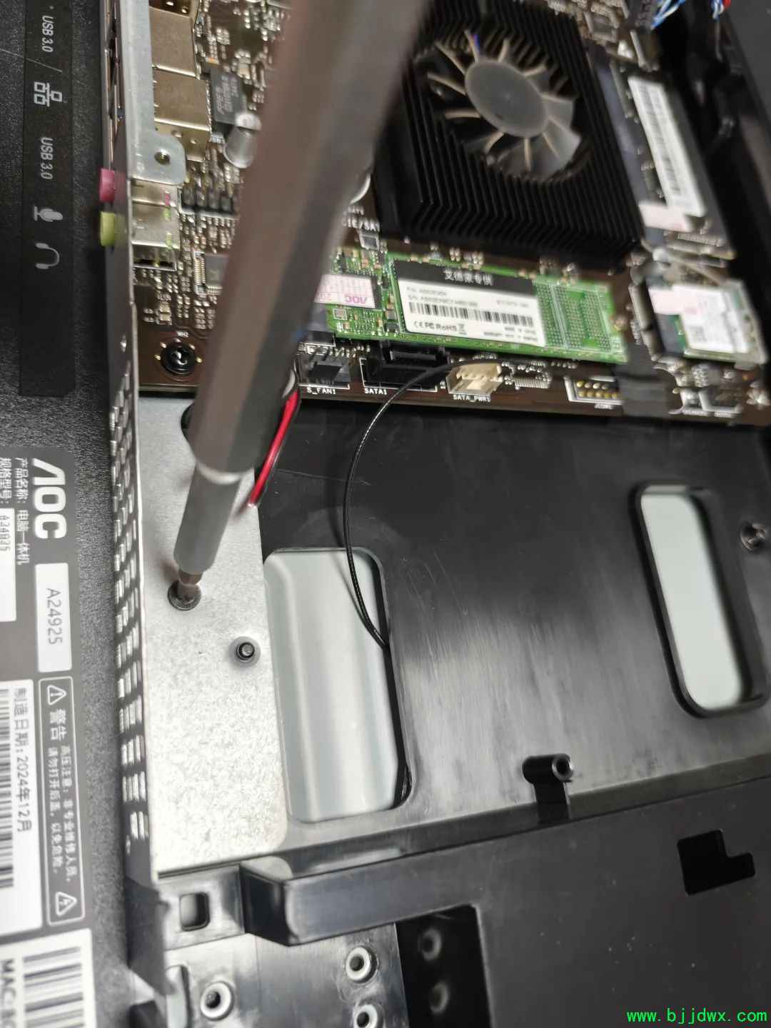

  注意观察,里面塑料外壳,主板上都有螺丝,这些都是固定屏幕与外壳的螺丝

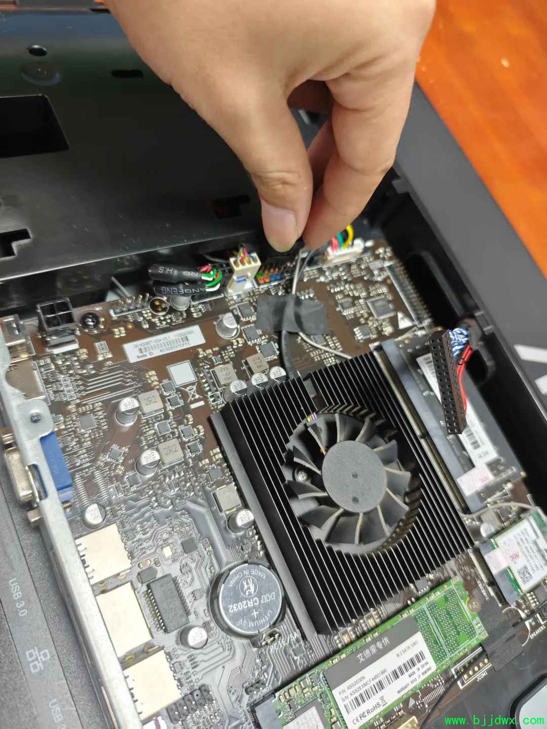

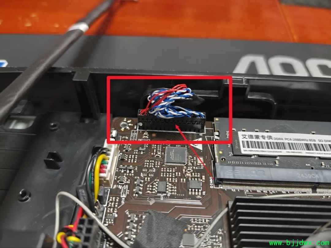

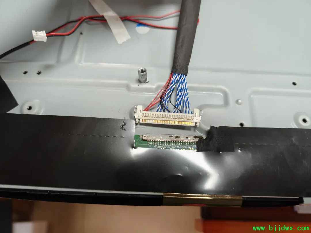

  再看主板上,这个长条形状的接口就是屏幕的视频信号线,另一侧好几个接口记住插入位置,需要拔掉以便后续操作

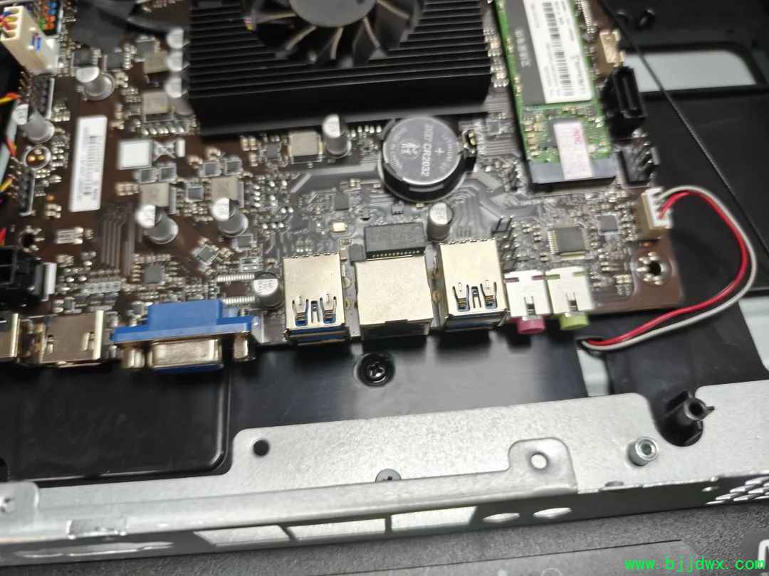

  接下来就是扭掉各个螺丝并放置好,主板的螺丝扭掉后,稍微移开主板可以看到底部还有螺丝,这也需要扭掉
  螺丝扭掉后,整个外壳就可以拿下来了,屏幕与电路板的连接线也要拔了,如果感觉特别难拿外壳,可能螺丝没有完全扭完
  拿出新屏幕放好,将附带的屏幕信号线接到屏幕上,接好另一条电路板上的供电线,外壳合回去,拔掉的线均接回去,插在主板上的视频信号线不能插反了,注意方向

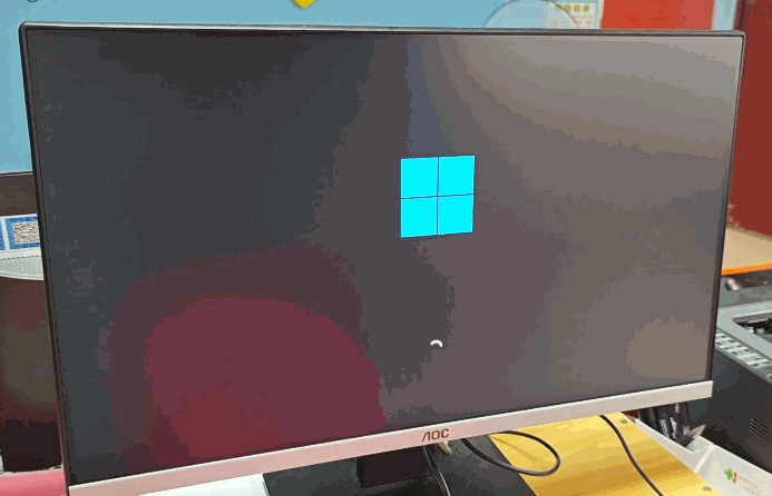

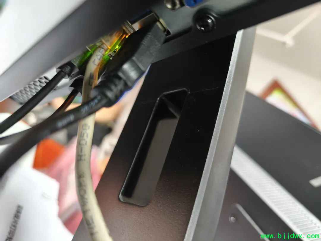

  后盖,支架装好,外接的鼠标键盘,网线,电源线插回去,开机
  顺利进入到系统桌面,至此,屏幕更换完成
