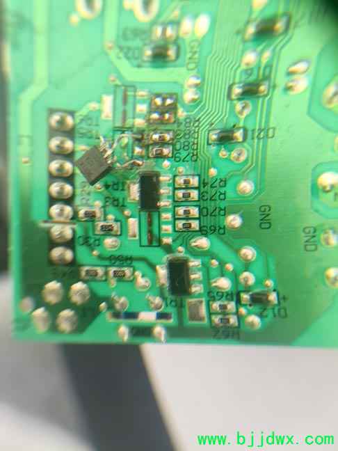

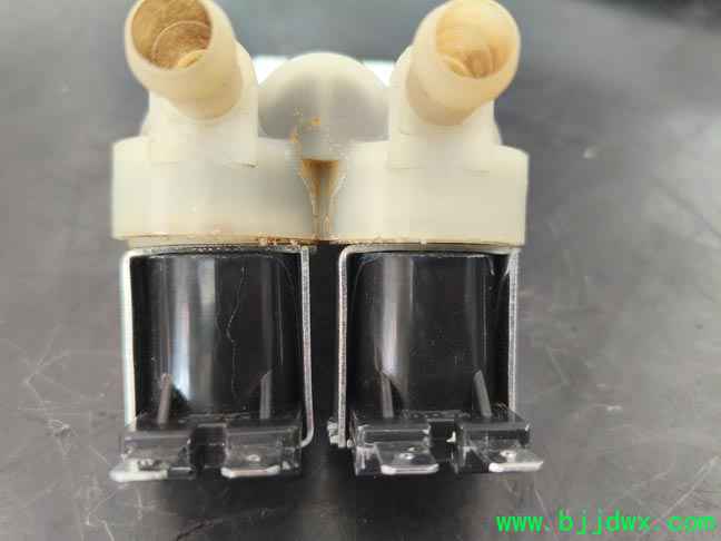

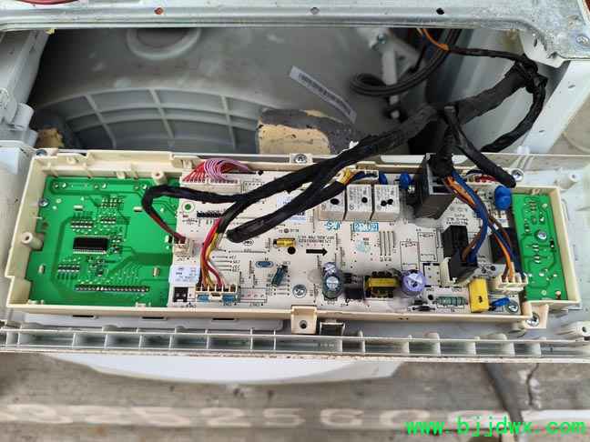

小天鹅滚筒洗衣机只有漂洗+脱水能运转 通病:
       小天鹅洗衣机只有漂洗+脱水功能正常,设置其他功能不进水,滚筒不转,不报故障码。拆开测量进水阀电阻一个断路了,另一个4.8K 正常。 两个阀都有供电,心想换了进水阀估计就全部搞定,结果换了进水阀还是不进水,变成无供电了!拆开板子目测供给电磁阀的可控硅烧黑了,边上的两颗电阻烧断了,找了个双向可控硅代用,把旁边闲置的两颗电阻平移过来一次搞定,庆幸单板机没坏,厂家还有备用电阻更换,让我省事不少。
