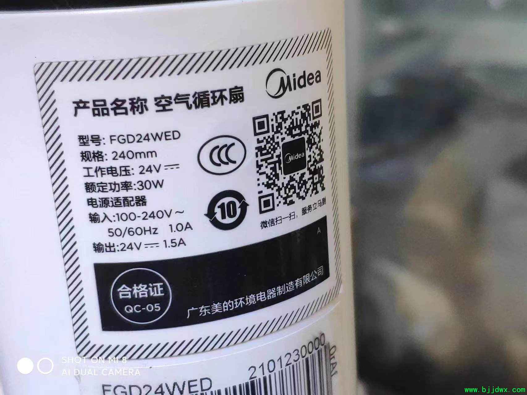

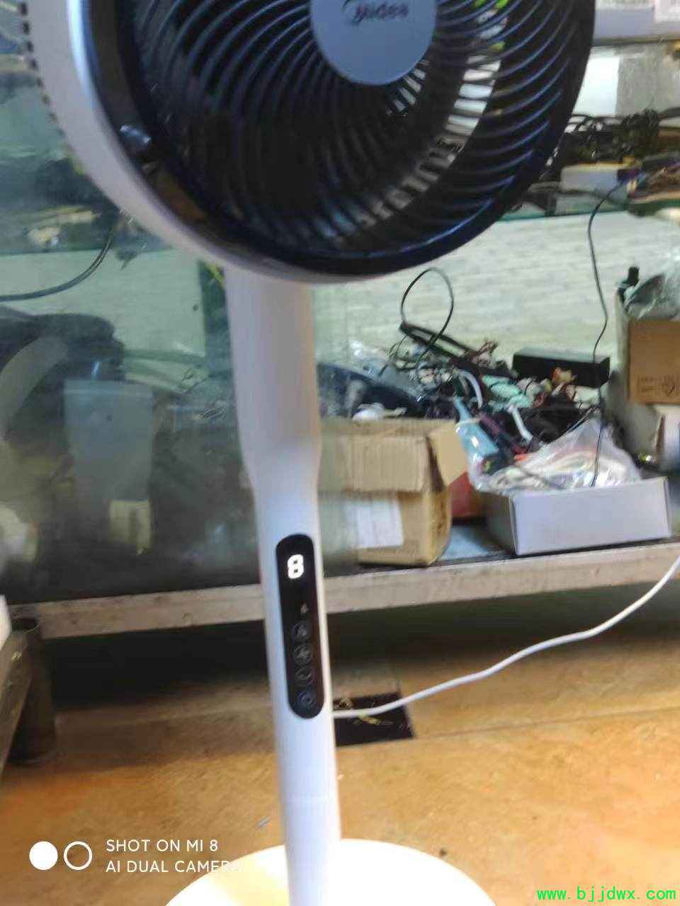

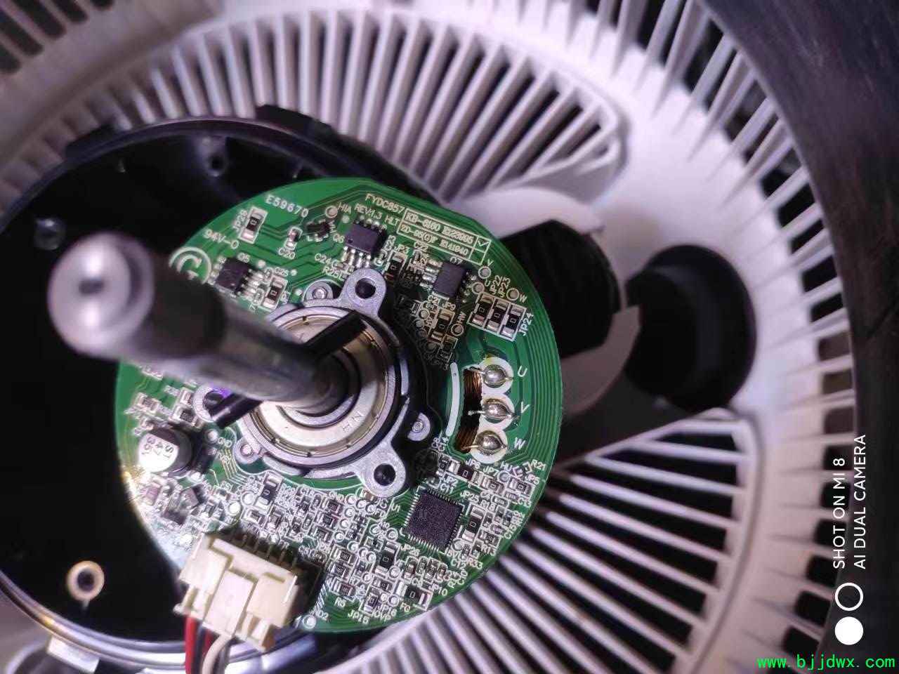

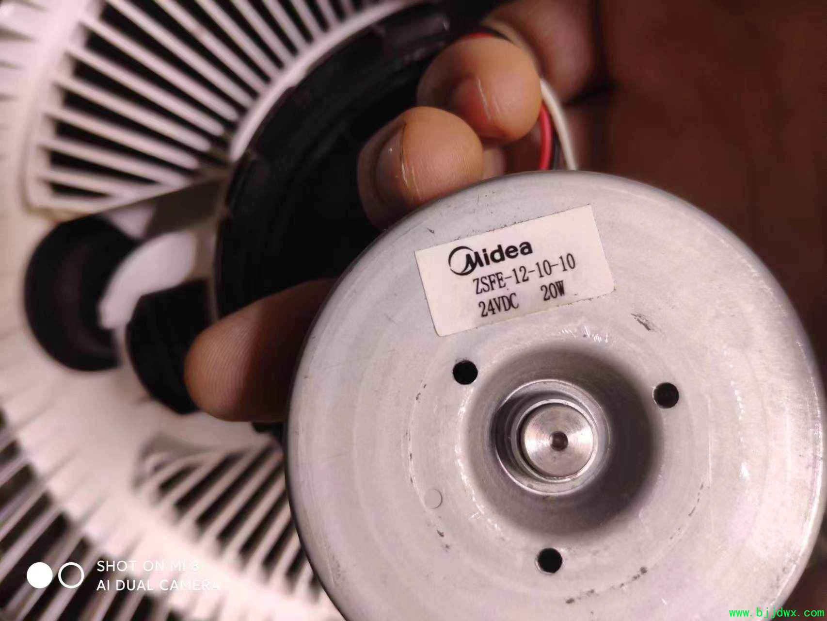

美的FGD24WED风扇,用户说去年是好的,今年就不通电了,后来查出电机短路,因为之前修过一个艾美特变频电机,费了好多功夫,没有修好,而且换的驱动管子,开机就坏了,于是和用户商量好换电机。没有想到后来淘宝找电机,找不到,于是又来检查原来电机,结果发现只有一颗4614双极性场效应管短路了,于是找来一颗液晶背光驱动板拆的换上去,居然风扇好了,至于为啥原来的坏了,确实不知道原因了?这真是阴差阳错,还搞对了?也不知道哪位买过这种变频电机不?
