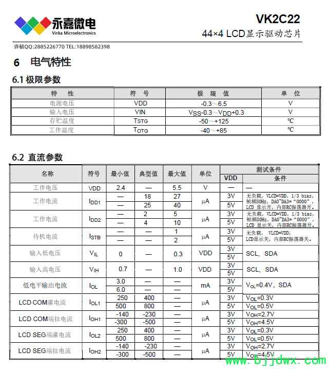

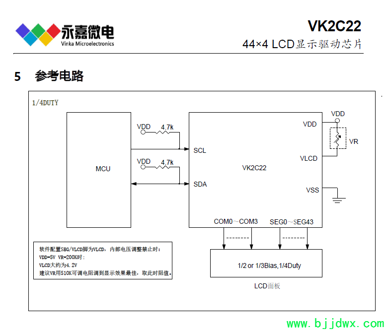

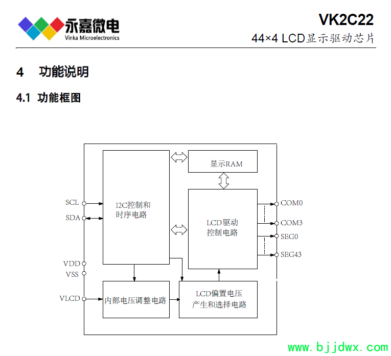

VK2C22是一个点阵式存储映射的LCD驱动器,可支持最大176点(44SEGx4COM) 的LCD屏。单片机可通过I2C接口配置显示参数和读写显示数据,也可通过指令进入省电模 式。其高抗干扰,低功耗的特性适用于水电气表以及工控仪表类产品。
VK2C22A  LQFP52:44SEG×4COM点阵
VK2C22B  LQFP48:40SEG×4COM 点阵
特点:
★  工作电压 2.4-5.5V
★  内置32 kHz RC振荡器
★  偏置电压(BIAS)可配置为1/2、1/3
★  COM周期(DUTY)为1/4
★  内置显示RAM为44x4位
★  帧频可配置为80Hz、160Hz
★  省电模式(通过关显示和关振荡器进入)
★  I2C通信接口
★  显示模式44x4
★  3种显示整体闪烁频率
★  软件配置LCD显示参数
★  读写显示数据地址自动加1
★  VLCD脚提供LCD驱动电压源(<5.5V)
★  内置16级LCD驱动电压调整电路
★  内置上电复位电路(POR)
★  低功耗、高抗干扰
