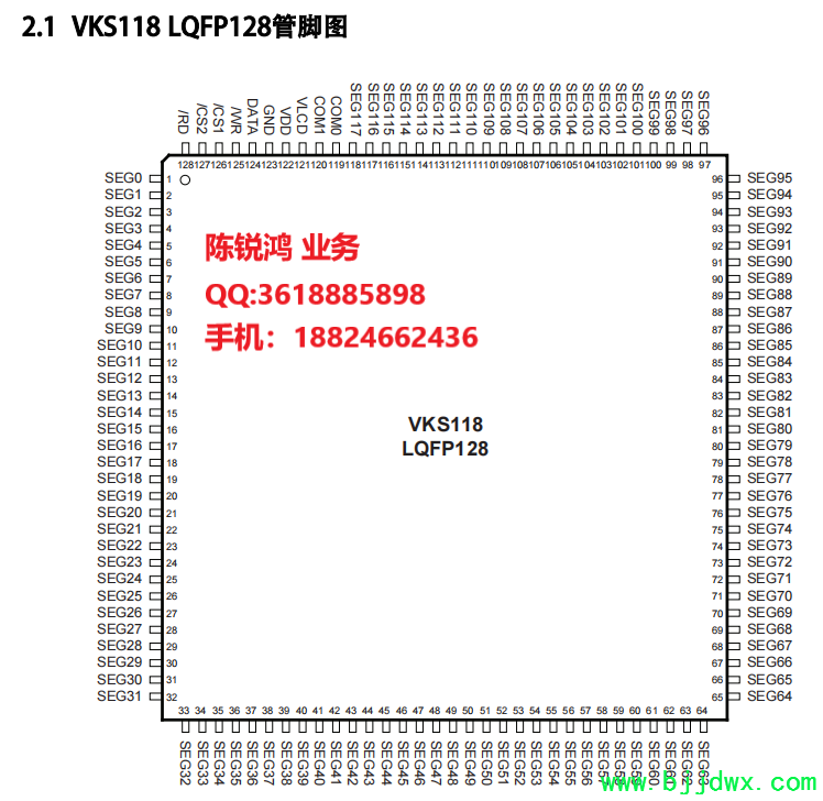

静态型扫描LCD液晶驱动VKS118-VKS232LCD静态驱动显示:
产品型号:VKS118
产品品牌:永嘉微电/VINKA[url=]表情[/url]
封装形式:LQFP128
产品年份:新年份
VKS118概述:
VKS118是一个点阵式存储映射的LCD驱动器,可支持静态扫描点数最大118点(118SEGx1COM)的LCD屏。单片机可通过5线串行接口配置显示参数和读写显示数据,也可通过指令进入省电模式。有对比度好、可视角大、不闪烁等特点。适用于洗衣机面板、汽车仪表、家电等需要高显示品质产品。
特色:
★ 工作电压 2.4-5.2V
★ 内置256 kHz RC振荡器
★ 静态显示,无偏置100%占空比 HCH399
★ 内置显示RAM
★ 省电模式(通过关显示和关振荡器进入)���
5线串行接口
★ 显示模式118×1
★ 软件配置LCD显示参数���
★ 写命令和读写数据2种命令格式
★ 读写显示数据地址自动加1
VLCD脚提供LCD驱动电压源(≤VDD
3种显示数据的访问方式
产品型号:VKS232
产品品牌:永嘉微电/VINKA
封装形式:LQFP128
产品年份:新年份
VKS232概述:
VKS232是一个点阵式存储映射双模式的LCD驱动器,可支持静态扫描点数最大116点(116SEGx1COM)的LCD屏,也可支持动态扫描点数最大232点(116SEGx2COM)的LCD屏。单片机可通过3/4线串行接口配置显示参数和读写显示数据,也可通过指令进入省电模式。有对比度好、可视角大、不闪烁等特点。适用于洗衣机面板、汽车仪表、家电等需要高显示品质产品。
特色:
★ 工作电压 2.4-5.2V
★ 内置256 kHz RC振荡器
2种模式可选(通过DS脚选择):
    模式0 - 驱动显示点数116×2,动态显示,1/2偏置50%占空比 (DS脚接地)
    模式1 - 驱动显示点数116×1,静态显示,无偏置100%占空比(DS脚接上拉电阻到VDD
★ 内置显示RAM 58×42RAM映射模式,分别对应模式0和模式1
4线串行接口
★ 软件配置LCD显示参数���
★ 写命令和读写数据2种命令格式
★ 读写显示数据地址自动加1
3种显示数据的访问方式
