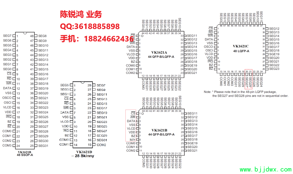

段码LCD高精度液晶显示驱动芯片VK1621:
产品型号:VK1621S-1
产品品牌:永嘉微电/VINKA
封装形式:LQFP44/48   SSOP48  SKY28  DICE
产品年份:新年份
VK1621S-1概述:

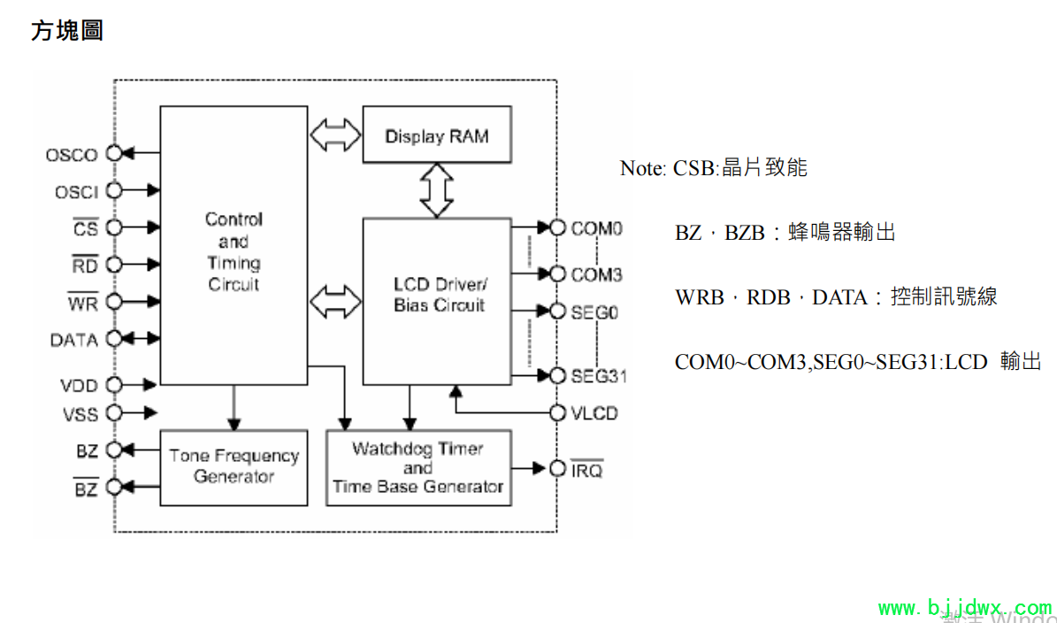

VK1621S-1是一個32*4LCD驅動器,可軟體程式控制使其適用於多樣化的LCD應用線路,僅用到34條訊號線便可控制LCD驅動器,除此之外也可介由指令使其進入省電模式。
特色:
★ 工作電壓:2.4-5.2V
★ 內建256KHz RC oscillator hch344
★ 可外接32.768KHz石英震蕩器或256KHz頻率
★ 可選擇1/2,1/3 偏壓,也可選擇1/2,1/31/4COM周期
★ 兩種蜂鳴器頻率(2KHz/4KHz)
★ 省電模式
★ 內建time base generator 以及WDTlTime base or WDT 溢位輸出l
8種的time base/WDT 的時鐘輸入
32X4 LCD 驅動器
★ 內建32X4 bit 顯示記憶體
3-wire serial interface
★ 軟體程式控制
★ 資料及指令模式
★ 自動增加讀寫位址
VLCD 腳位可用來調整LCD
