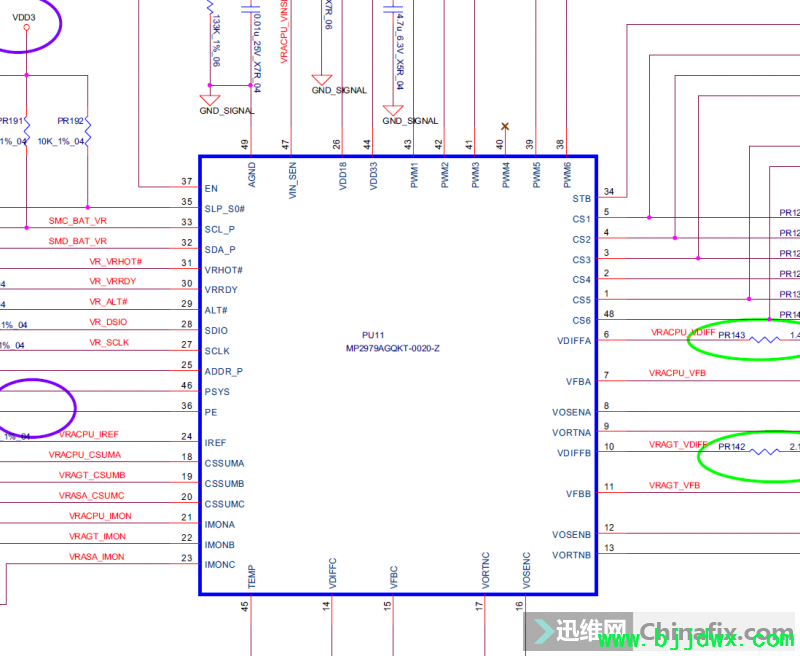

修复华为VLR-W19 不出CPU供电(最后附上供电布局图和合成好的BIOS):
其他供电都OK了,就是不出CPU供电。这个机器没图纸,CPU供电芯片MP2979A,参考其他图纸。

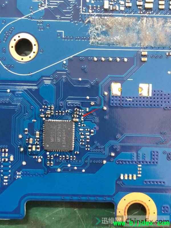

用风枪吹CPU和按压CPU都一样没反应,最后拆下和VR_SCLK相连的两个电阻,量CPU端的对地值无穷大。
掉6个点,刮线补好,上漆

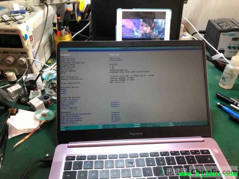

再测VR_SCLK  CPU端对地值,275,正常,把电阻焊回原位
主板供电图
