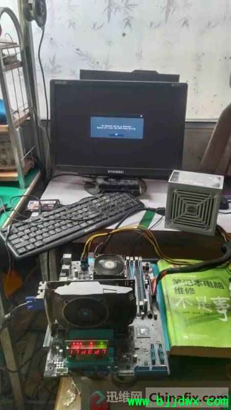

故障现象:不触发  cpu无供电   挡代码45  55  cpu上管短路
这是一块华硕的主板,从某鱼平台,回收来的。不过确实是没有修过。成色还很新!
一上电就立马掉了,再触发就出发不了了,(如果还能再触发,肯定是哪个电压没有出来)这就不好办了,觉得还是有短路的。
当测到cpu的场管 上管时,上管被击穿了(但是下管没有,上面测试时,也注意了)  ,不知道是哪一组,就一个一个的拆,拆一个,测一下。
换吧,换完以后装上了,一通电,又被击穿了,再换,再击穿。
上CPU(这块板子不上cpu,不触发),内存,  挡代码45,换了一个内存,挡55    还是不亮机(之前从迅维下载几个别人发的bios。不敢确定,又从M国官网下载一个bios,但是格式是rom,  直接改完后缀名称bin。直接用编程器刷)刷好后,装上,都折腾的一晚上了,都没信心了。
PWM  控制芯片   华硕的主板很少有图纸(而且芯片上只用一些代码,02=da)根本就看不懂,这是我找的一个别人代换成功的,    图上的芯片,型号不一样,但是引脚的定义都是一样的,可以代换的。
还有芯片对比图和RT8859M  cpu供电主控芯片图纸
发帖不易,打字很慢,谢谢点赞,   焊技太差,你看板子被造的。好了我去清洗主板了!!!
