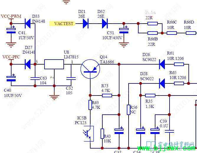

TCL L46M9FR液晶电视绿灯亮不开机的故障维修:
      接修一台TCL液晶电视,型号是L46M9FR,故障表现为绿灯亮不开机,插电直接亮绿灯,声光皆无。拆机检测电源板5VSB正常,ps-on有2V,其他电压无,主电源未启动。电源板号:40-PWL46C-PWH1XG。按照顺序,先测PFC,电压310V,显然PFC电路未工作,PFC芯片NCP1653,8脚供电VCC-PFC只有12V左右,这个电压由U8  LM7815提供,正常应该达到15V。再测7815输入脚18V,输出12V肯定不对,换之。再测各供电,都出来了。至此修复。
     附:TCL PWL46C电源板电路图
