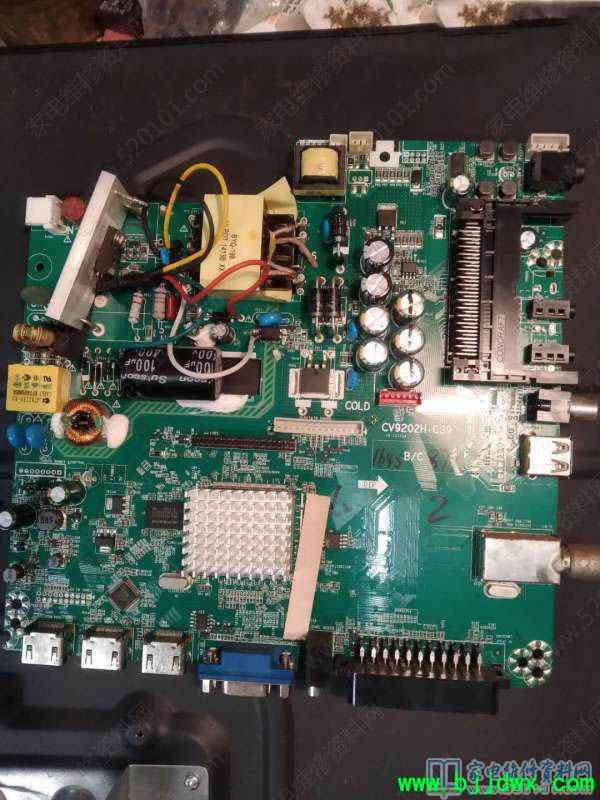

组装机用TP.V56.PB801三合一主板代换CV9202H-C39板:
接修一台40寸杂牌组装液晶电视机,原机主板是CV9202H-C39,故障表现是不开机,开盖发现电源部分烧毁,由1kv/221击穿引起电源管,6脚电源IC及外围元件损坏。遇到此类炸板或者是比较冷门IC的电源故障,我一般都会改用五线电源模块搞定,方便快捷,20分钟后,电源修好,试机,开机画面,菜单,遥控调节都正常,由于时间匆忙,没有插信号试图像就交付用户。
     第二天,用户拿回来说是没有图像。我一试,HDMI没有图像,电视也调不出台,只有VGA可用。刷了数据故障依旧,判断是硬件问题。与用户协商需要换通用三合一主板,用户同意。

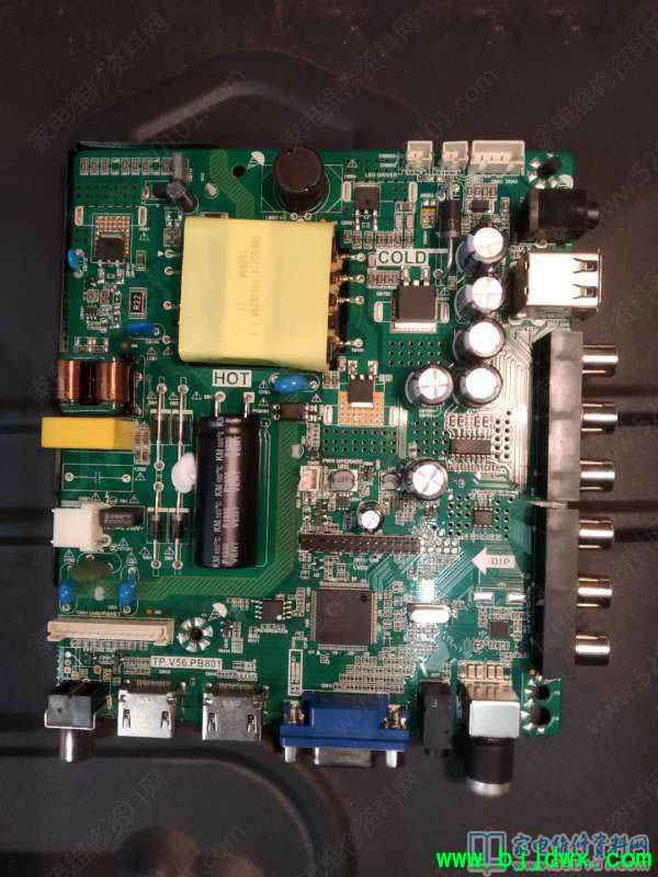

     换过无数V59板,换三合一板还是第一次。之前,进了一批TP.V56.PB801三合一主板35W45-63V/520mA。右边的螺丝孔刚好和原来主板对应,只需要钻左边一个螺丝孔就固定了新主板。于是定位*钻孔*丝攻,选择适合长度尼龙柱,侧边挡板用角磨机开孔固定。原机的按键排线,逻辑板排线和灯线都和新板一一对应,不用改动。
     通电开机,灯亮灰屏,应该是程序不对。U盘刷程序,开机电源灯不会闪动,按住按键再开机也不行。只好放大招!用809F编程器在线顺利写入。开机,画面出现,可是问题又来了,图像翻转。联系TB卖家也没有满意答案,只好上网找。按照网上的方法,屏参设置——调节LVDS(TI模式)——调节奇偶交换——调节倒屏——调节镜像,按(TI模式)没有反应,后来发现屏参设置下拉菜单最后一项(开-关)。按了这个后,才能调节TI模式使图像翻转。
