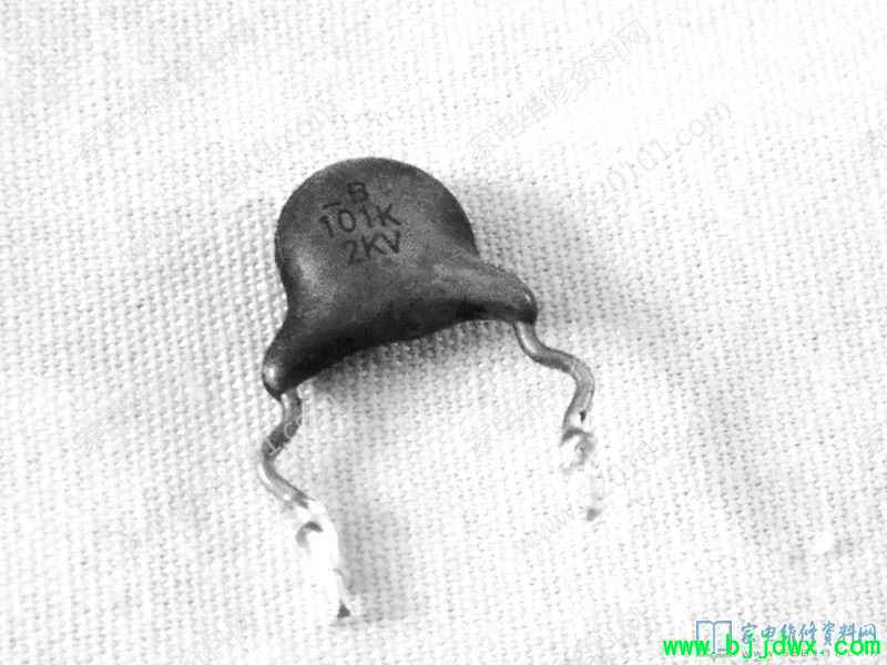

康佳LED50K35U液晶电视指示灯不亮的故障维修:
接修一台康佳LED50K35U液晶电视,故障表现为指示灯不亮,此机采用的是35022316板(三合一板),拆机检查发现VB901场效应管一条腿已烧断,CB912瓷片电容已开裂,散热片下一玻封二极管也已开裂,尖峰吸收电容坏。最后更换了保险丝、7N65C(没有买到4N65F)、3.9V稳压二极管和尖峰吸收电容后故障修复。
