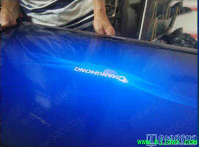

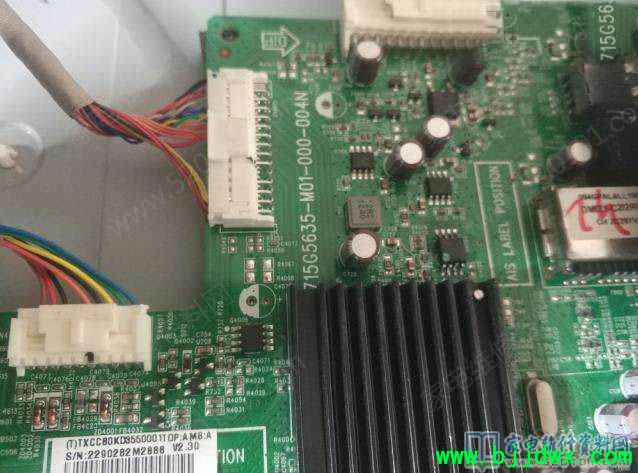

接修一台长虹LED32B2200液晶电视,故障表现为指示蓝灯亮,但不开机,拆开机器,首先检测电源,主板电压都正常,主板没有发出背光BLON信号,但是一直处于蓝灯开机状态。怀疑是数据损坏,重新刷机后故障修复,试机一切正常。
