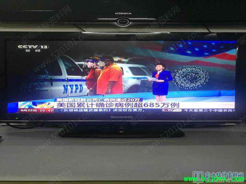

接修一台创维26E61HR液晶电视,故障表现红灯亮开不了机,首先检查了一下电源板和主板上的各供电电压基本上都正常,什么12V、24V、3.3V、1.3V、2.5V、5V等,既然供电没有啥问题,估计是程序问题,马上连接RT809F,可是连接不上,没有办法拆25Q32,拷程序进去,焊好上机,可以开机了,遥控,触摸,图像声音什么的都正常,可是关机后怎么也开不起来,一直亮红灯。怀疑是不是程序不配套,陆陆续续更换了好多程序,都是一样,开机后关机再次开机就开不起来了。后来又检查晶体,复位电路等,都一无所获。

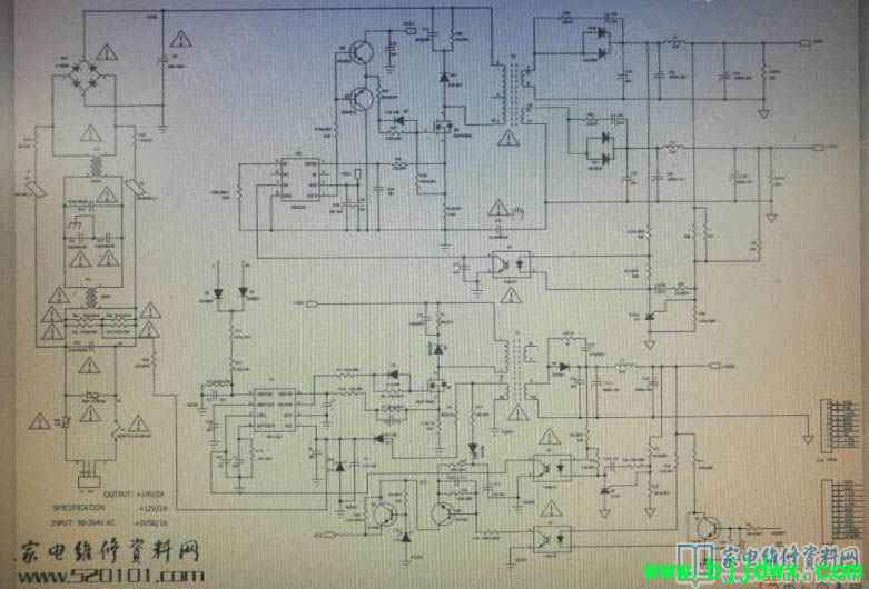

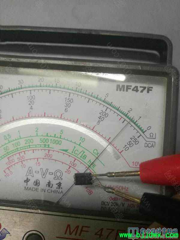

     2小时过去了,头疼不想再费心思了,还是上网搜搜看,发现有一例和我这个情况一模一样,但是最后换主板还是不行,这就奇怪了,按理说这种毛病肯定在主板,再次检测电源输出插座CN2上的各电压,这次有了惊人的发现,5V正常,ON/OFF端电压为0,但是其他几组却有12V和24V电压,不对呀,应该是有高电平才会有12V、24V电压输出呀,对照图纸一看就发现问题了,进一步检测VCC1(OB2263)有14V电压,Q5基极有15V电压,说明Q5已经导通,再往前检测Q3的基极,为0V。检测光耦12端没有控制电压,唯一的原因是Q3或者光耦U2坏,拆下光耦,34端击穿,换新后,开机一切都正常了。
     电视虽然已经修好,但是搞不懂为什么25Q32第一次拷程序进去就能够开机,关机后却不能够开机?我的分析是这样的,正常关机时各个电源的断电顺序也是有要求的,也就是关机时给CPU一个复位,然后写入有关的关机信息到存储器,当然正常开机时也是有时序要求的,不能够颠倒,像本次的故障就是12V不受控导致后面的低压供电1.3V、2.5V、3.3V、5V等时序不对,CPU内部无法复位,自然无法开机了。
     附:创维26E61HR液晶电视(配屏REC260QH-u000)存储器数据、创维液晶168P-P24TWB-W1电源板电路原理图
