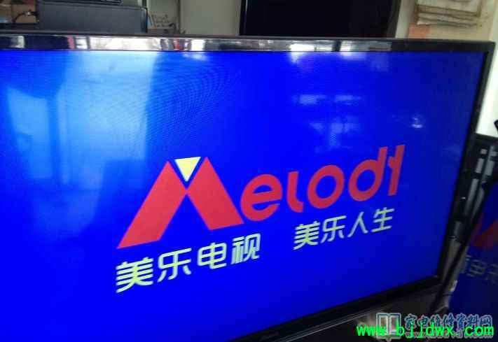

美乐LE37M11E液晶电视无法开机的故障检修:
接修一台美乐LE37M11E液晶电视,故障表现为开机困难,拆开机器测试,不开机时候发现电源输出电压正常,主板上面三端供电正常。发现能够正常开机时候,开机瞬间电源输出24来一回消失,开机不正常的时候电源24V一直输出,相当于主板复位过程失败。
       由于开机不正常和正常时候电源输出电压,主板电压无区别,怀疑主板数据坏,或者主板有新片接触不好。不过发现能够开机时候手按压主板图像无变化,最后还是故障锁定数据。刚好手里有张雷击损坏的主板,还好这张主板数据是好的。于是热风枪换上,电视机开机就正常了。
       不过图像花屏且倒屏,看来数据不兼容,于是又将原来数据芯片换上故障依旧。最后上网好不容易找来相同数据,在线写入数据电视机修复,这个机器这种毛病有人说通病,不过他说是改U104输出串联1欧电阻,还是不是数据故障,看来我这台还比较特殊,两个不同数据在本文末尾链接中。
