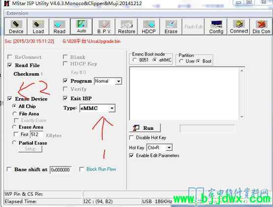

1.双击软件ISP_Tool_For_Muji_20141212.exe(点击下载:Mstar ISP Utility V4.6.3 Monoco&Clipper&Muji
2.点击auto ,在下方设置如下图:

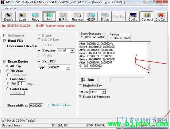

3.点击Read ,导入文件如下图:

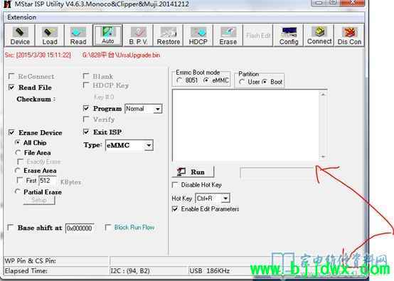

4.返回点击Auto,左下方如图所示,为空白。

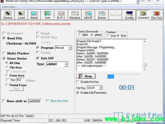

6.最后点击Run即可。烧录界面如下:

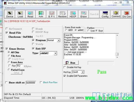

7.烧录成功后显示如下:

2.烧录过程中,Run右边会有进度条,总共循环两次,第一次比较快(15S),第二次比较慢(200s)。

4.烧录成功后,即可使用U盘升级。
