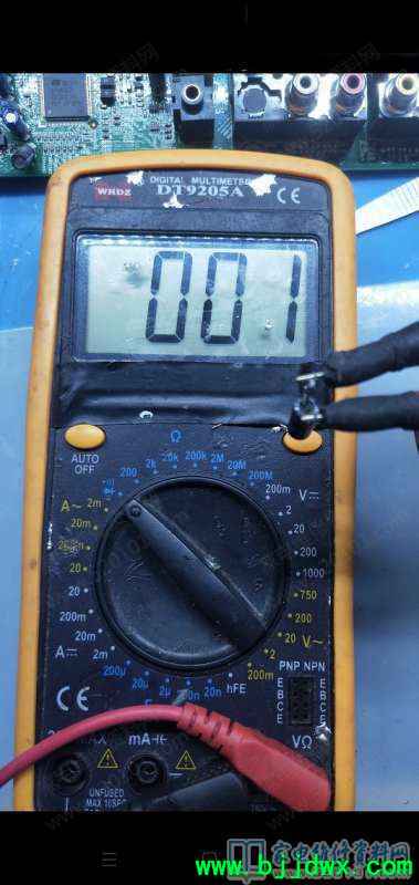

接修一台三洋LCD32CC10液晶电视,故障表现为有图无声,用户反应前段时间还能收看10来分钟现在彻底没声音了,开机测量主板各供电正常,按菜单+1999进总线复位故障依旧,测量STA335BW供电正常时钟数据正常,当测到31脚时为0V,查找电路图发现由U608的第4脚送来,U608第2脚为0.3V正常应为3.3V,2脚由Q404控制,短接Q404的BE级伴音正常,查看电路图Q404的B级有两路,一路CPU静音,一路是开关机静噪,测量D404正极0V.D405的正极2.3V。
由此判断是开关机静噪电路问题,测量Q605的B极为0V,不用说一定是电容短路了,当即拆下C6116电容,测量果然短路了,换上16V100UF电容,开机声像一切正常,故障修复。
