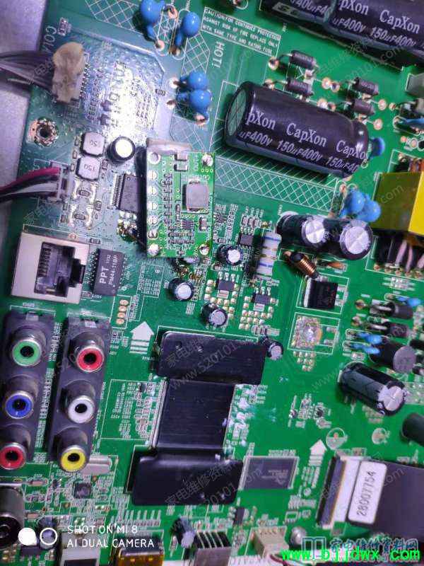

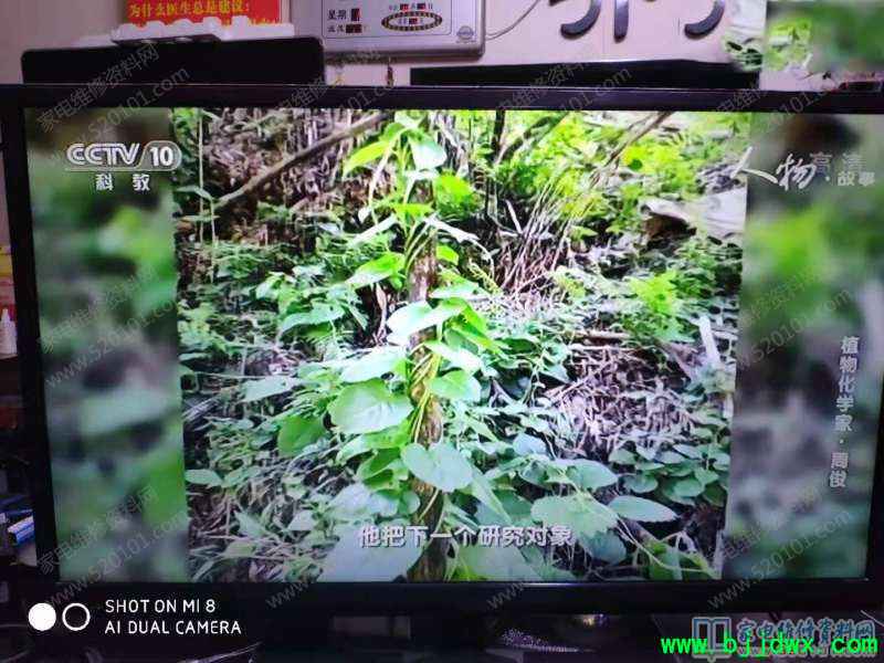

     接修康佳LED40F2200NF液晶电视,故障表现为不开机,之前以为是电源故障,因为电视机有时候可以开机,不过开机后屏幕无字符,以为又是电源12降低原因,后来开机检查,发现12正常,而且后来指示灯也不亮了,看来是主芯片不工作,于是测试主板发现N801输出电压2.2V且不稳定,输入电压5V一直正常,之前没有图纸以为它输出电压是3V,结果找到图纸发现它输出的电压应该是1V,看来是输出电压高了,估计这个是缓存电压,于是检查稳压芯片外围取样电阻,结果都是好的,估计是芯片坏了,后来外接一个外能稳压块1.25V电视机修复。
