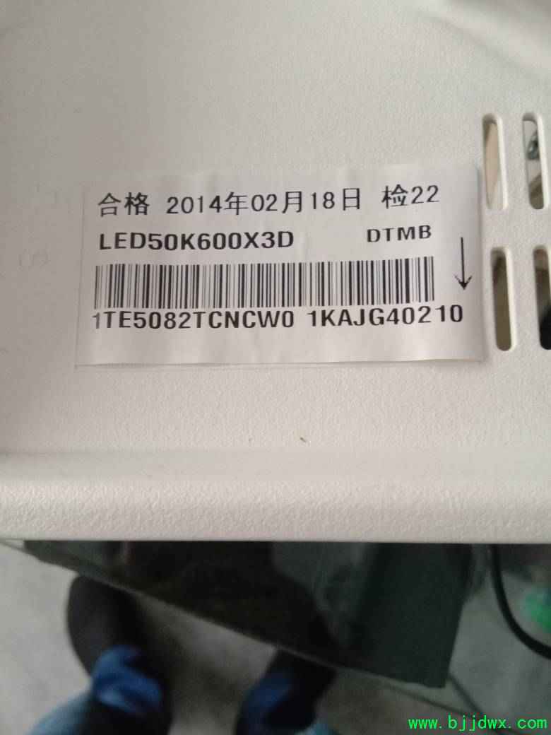

海信 LED50K600X3D主板编码RSAG7.820.5060刷机包.rar

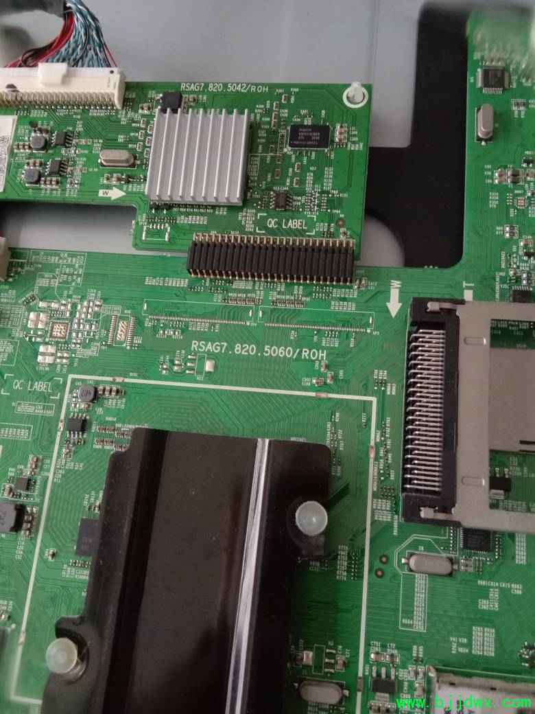

海信 LED50K600X3D主板编码RSAG7.820.5060刷机包:

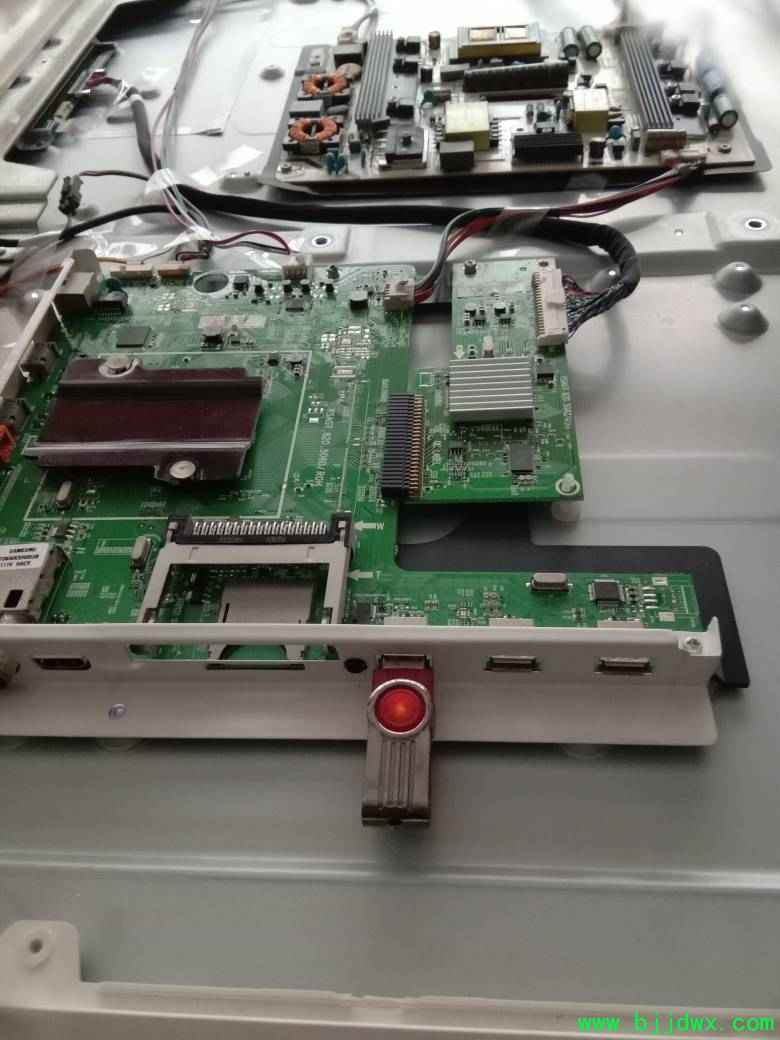

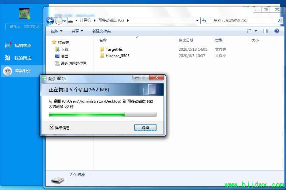

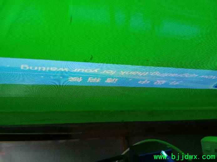

淘宝买的  将下载的2个文件夹复制到U盘  插到USB3  开机按住音量减  直到显示绿色屏幕 提升正在升级就OK  大楷10分钟左右
